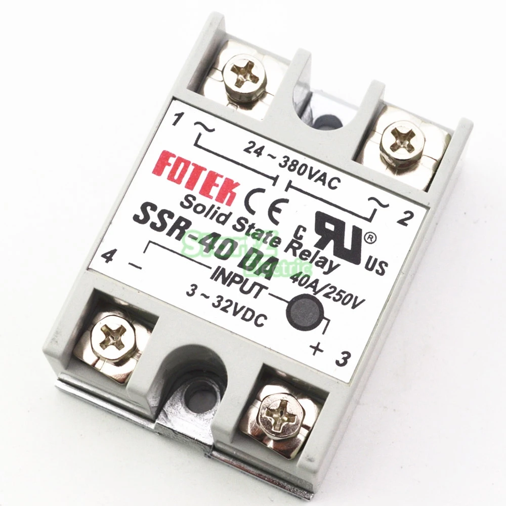

Если речь идёт о инкубаторе большой емкости, то питание исполнительных устройств лучше осуществлять от сети переменного тока. Для управления ими лучше применить мощное твердотельное реле
твердотельное реле
Можно и обычное контактное, но есть большой минус, коммутационные броски не редко подвешивают контроллер.

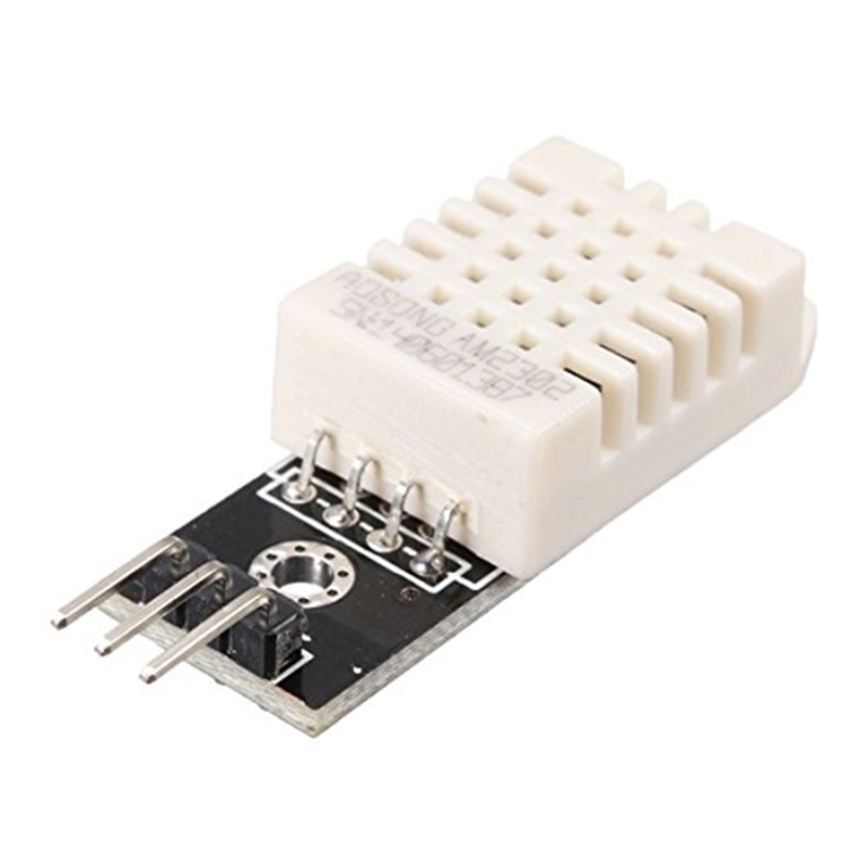

И один датчик температуры и влажности DHT22
Влажность
