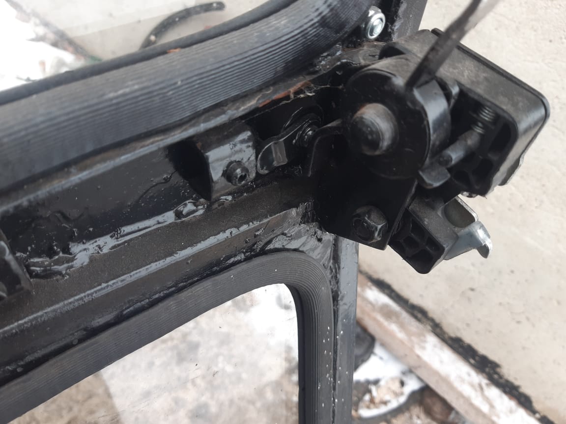

дверные замки МТЗ
А есть фото как там всё установлено?

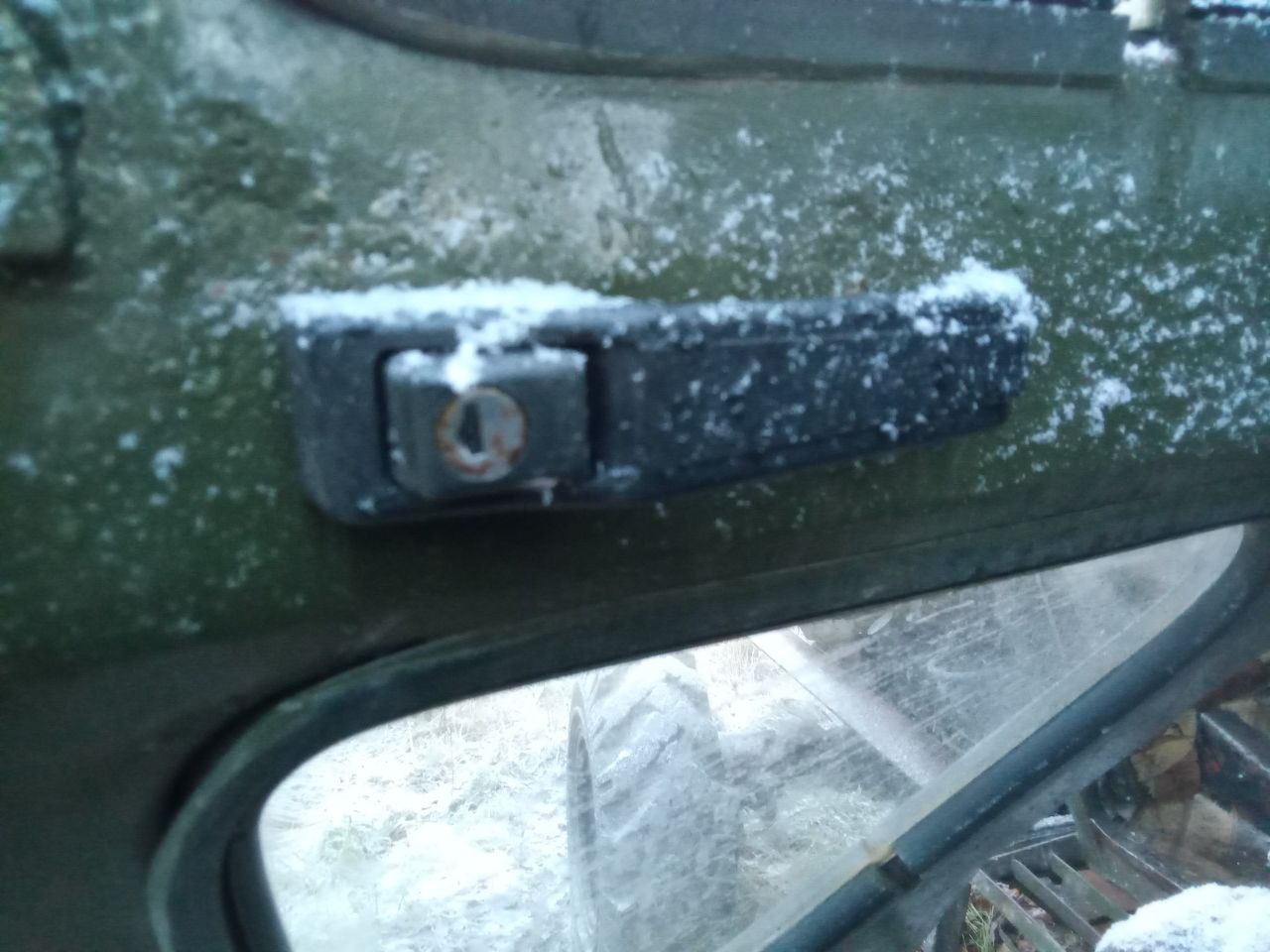

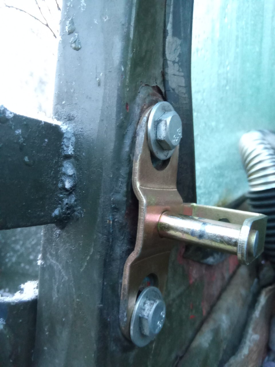

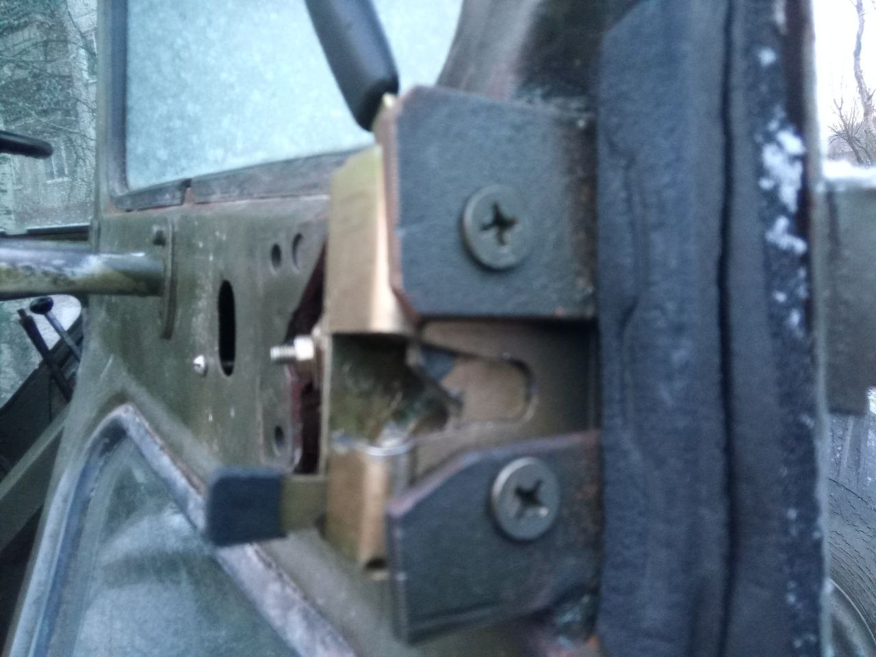

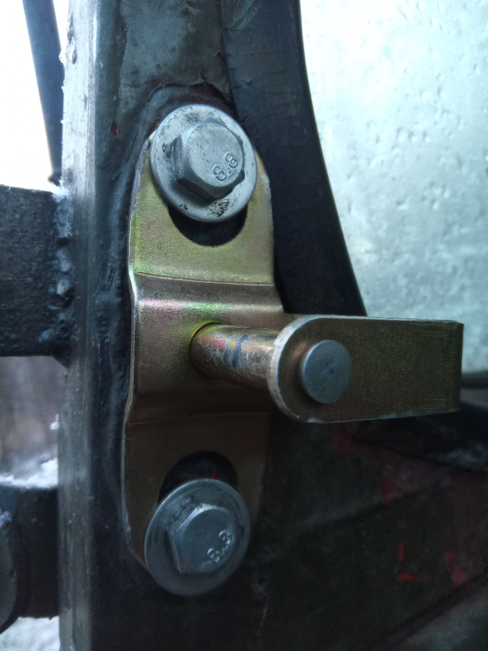

Борисович. пишет:
Сверчок пишет:
дверные замки МТЗ
Да всё просто, лишнее вырезано, приварены две пластинки на которые крепится замок, ручка УАЗовская, алюминиевая.
Скоба немного не подходит на штатные отверстия, просто молотком сделал их овальными и всё встало на свои места.

Сверчок пишет:
ручка УАЗовская
Благодарю, теперь и у меня появилось понимание как это сделать.

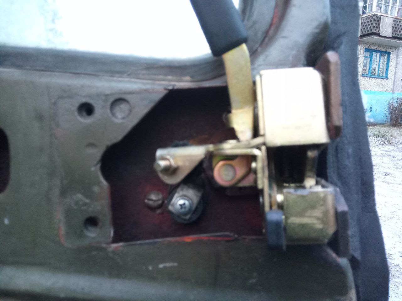

IngenerNEW пишет:
тоже ВАЗовский
В дверях ЛТЗ стоит?
26.11.2017 - 16:47
: 220
Борисович. пишет:
IngenerNEW пишет:
тоже ВАЗовский
В дверях ЛТЗ стоит?
да

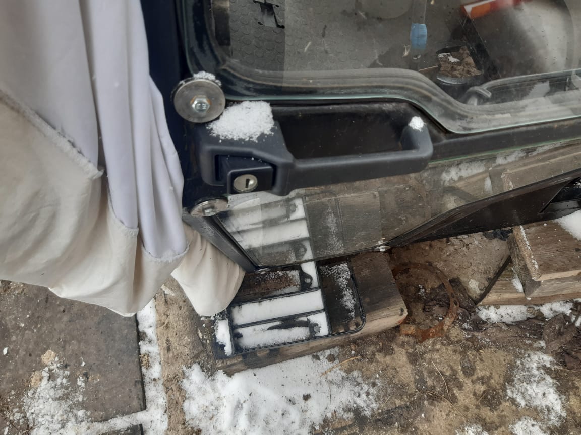

IngenerNEW пишет:
Борисович. пишет:
IngenerNEW пишет:
тоже ВАЗовский
В дверях ЛТЗ стоит?
да
фото ещё можно как установлено ?

как то так

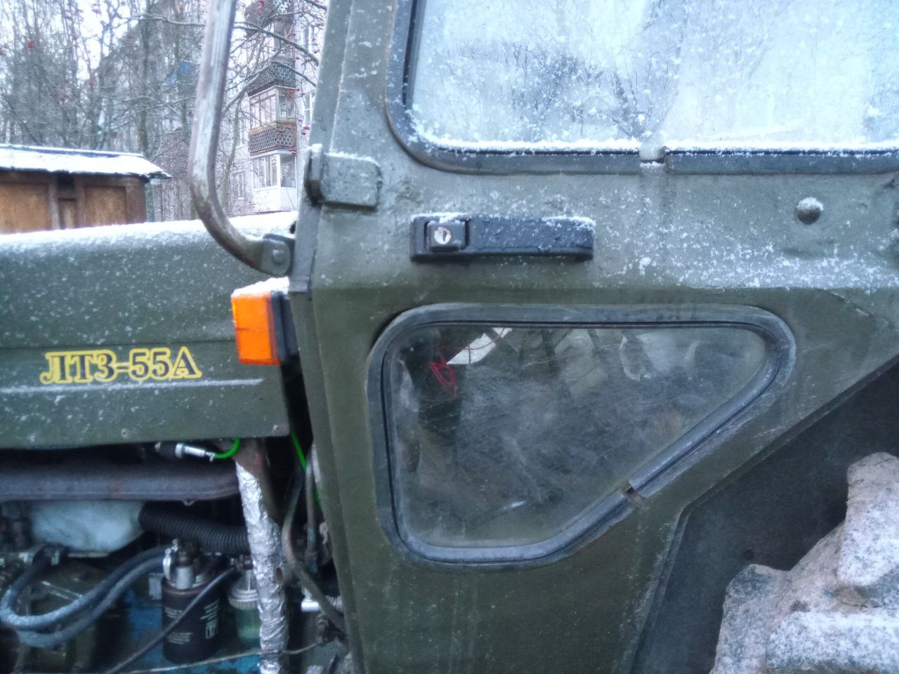

IngenerNEW пишет:
как то так
Ну ручка-то уазовская,а стёкла поликарбонат ?

игорь-76 пишет:
IngenerNEW пишет:
как то так
с чего ВЫ так подумали? калёное стекло,на мой взгляд это видно
