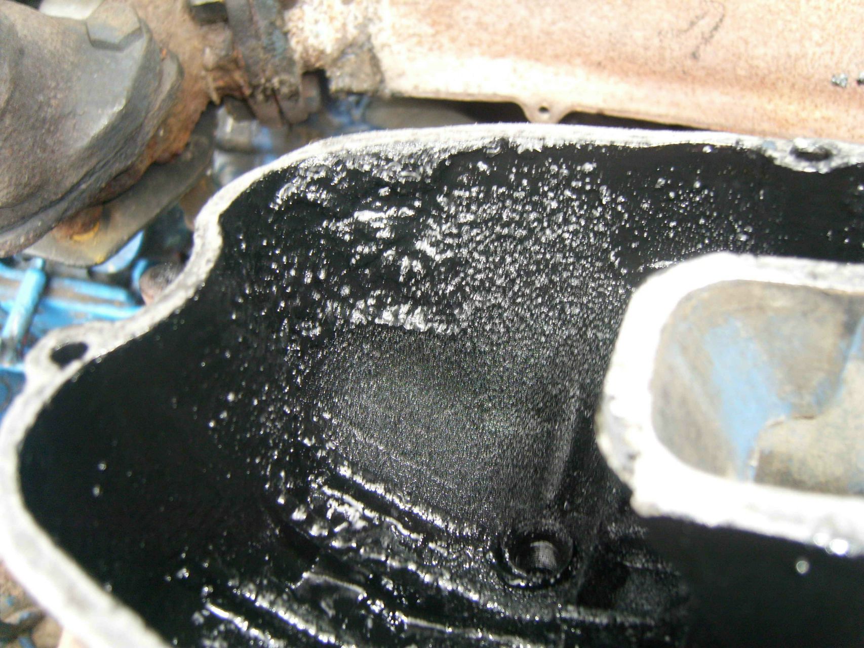

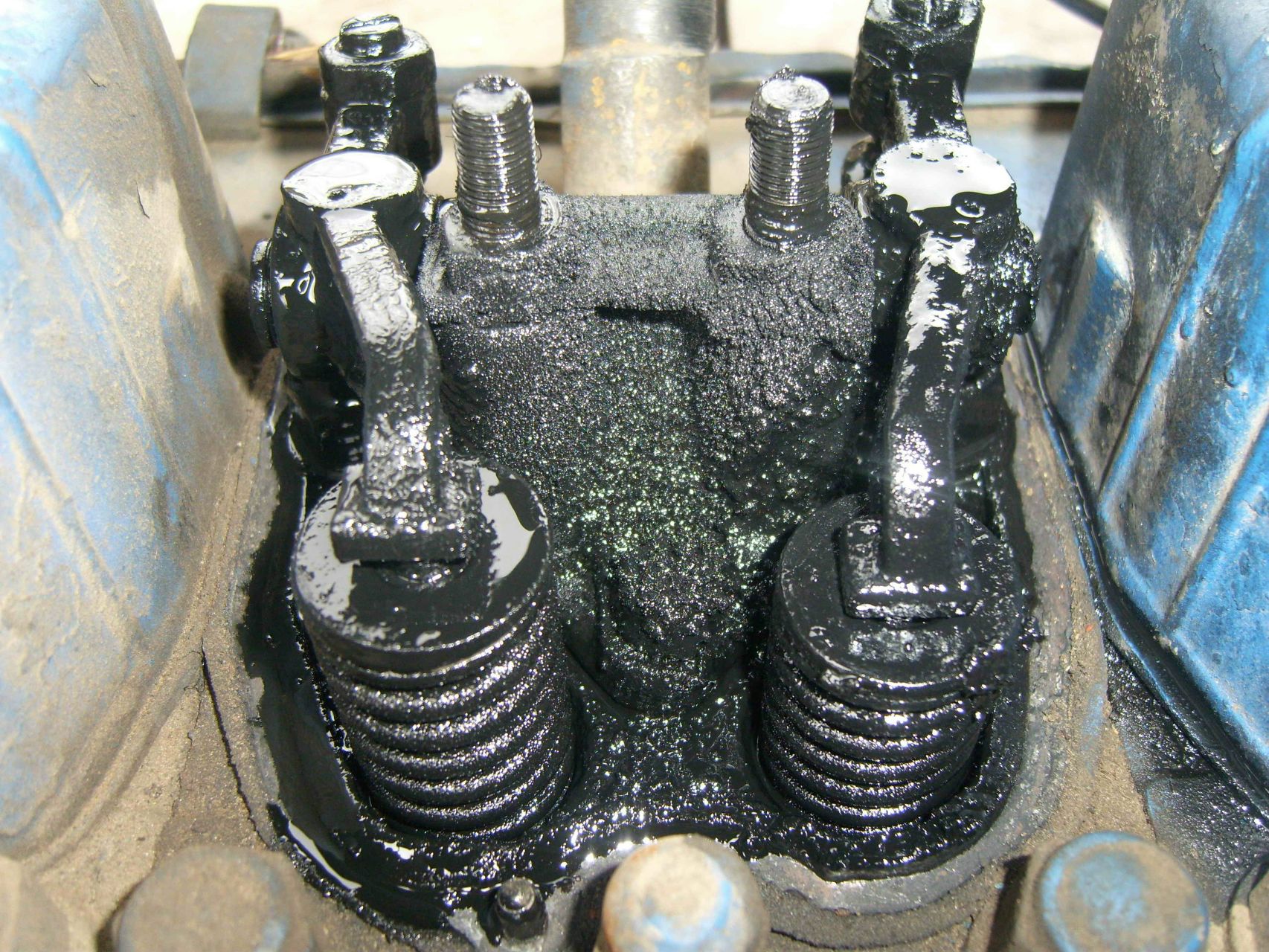

Не бойся! Есть! и работает в таких условиях что фильтру твоему и не снилось! Слабо заливать масло МС-20? Мне нет! А тебе не советую это делать!
А вот и пресловутая сажа! Которая летит прямиком в масло! На данной головке изношены направляющие!

Владимир,на твоих фото все сказано о фильтрации! И ещё раз повторю:не тыч мне этот ГОСТ,а темболее если не понимаеш его! Приведенный тобой придел в четыре микрона не имеет подтверждений,ОБОСНУЙ! Где ГОСТ на центрифугу Т40? Где ее соответствие ГОСТу? Обьясни условия при каких наша фуга даст 4микрона? Те фуги которые подразумевает приведенный тобой ГОСТ легко выдают скорость вращения в 100м/с и даже больше,а наша сколько выдает? Чтобы нашей фуге отбить 4микрона нужно ее раскрутить ее до 20000об/мин. Откуда там такие обороты?
