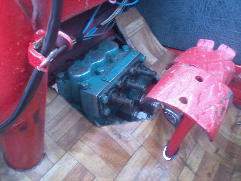

как вы думаете справа возле сиденья поставить распред будит ли удобно работать

может и будет.вом мешать не будет?

Виталий 68 пишет:
может и будет.вом мешать не :?
bang bang bang опять перепутал право с левым lol lol lol , вернее с лева как входишь в кабину

При таком расположении распределителя правая нога мешается,особенно под средний рычаг.

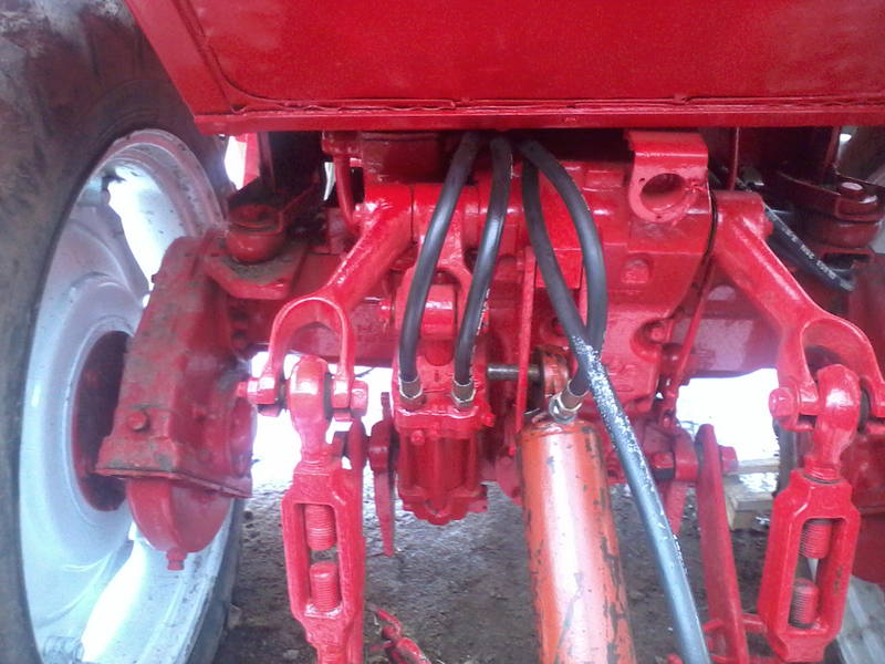

Наконец то и я поставил трёхсекционный распределитель...фото
Осталось рычаги поставить dri
Все шланги новые, вот ещё фото

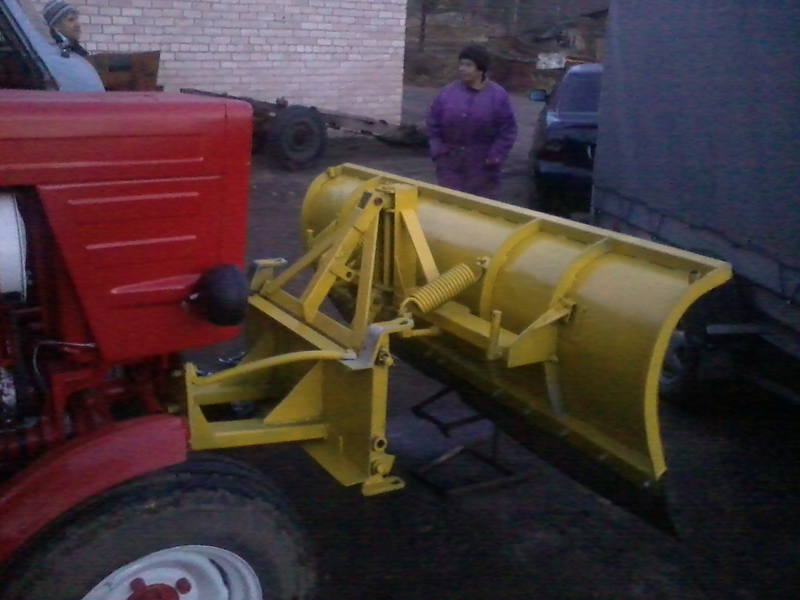

"СерЖЖЖик" пишет:
А это мой друг и помощник
Класс !!! А можно еще фото передней навески ?

Можно конечно dri
фото
фото

Если честно меня не устраивает такое крепление отвала, это решение временное, менять что то уже поздно, на следующий год переделаю...

Мудрую над установкой распределителя.С местом определился,теперь вот думаю как его расположить:горизонтально или вертикально?Но сначала нужно установить сиденье!Данное расположение не нравится из-за того,что на подъем рычаг нужно толкать вперед.

[quote=sanyaez]Мудрую над установкой распределителя.С местом определился,теперь вот думаю как его расположить:горизонтально или вертикально?Но сначала нужно установить сиденье!Данное расположение не нравится из-за того,что на подъем рычаг нужно толкать вперед.
Я тоже планирую в это же место поставить только снизу, а не в салон

а чем вам не нравится на штатном месте,у меня стоит так же 3х секционный и не чего не мешает и работают все рычаги только их немного согнуть надо

Во-первых надо тянуться,если сзади что-нибудь прицеплено и смотреть,во-вторых средний рычаг мешается правой ноге.

незнаю,мне не мешают,подлиньше их сделал и все нормуль

sanyaez пишет:
я тоже туда хочу установить так как с куном работать на штатном месте не удобно.
sanyaez а как решили проблему с включением ВОМа????
