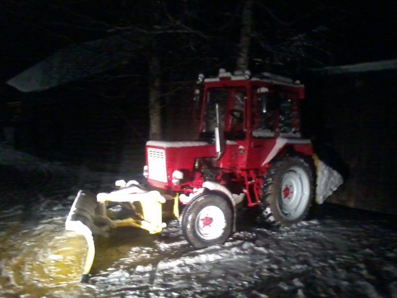

Сегодня испробовал отвал в действии, конструкция имеет право нажизнь
Сомнения о том что может пострадать полурама развеялись полностью, с полностью ослабленными пружинами лопата одгибалась даже при небольшом скоплении снега, короче пришлось преднатяг пружин изменить (поднатянуть)...Очень доволен...одно но...распределитель походу у меня умирает
