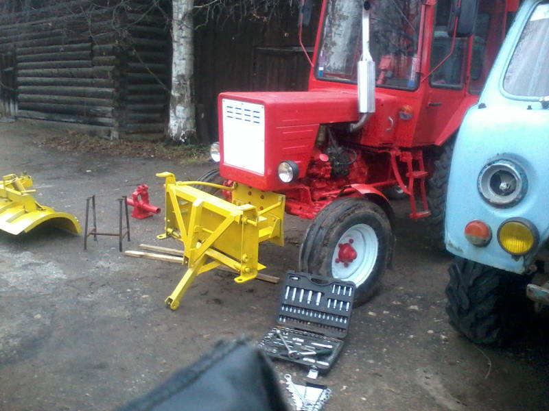

Как вам такое крепление отвала? Имеет право на жизнь? Крепиться на штатное место крепления предних грузов...
фото
фото
: г.Красноярск
08.02.2011 - 15:57
: 866
"СерЖЖЖик" пишет:
Акуратно сделано прям как заводской красота.

А кто производит такие отвалы и сколько он стоит? У меня на японском минике именно такой крепеж предусмотрен, а отвал пока не купил((
: Боровичи
21.09.2013 - 23:50
: 131

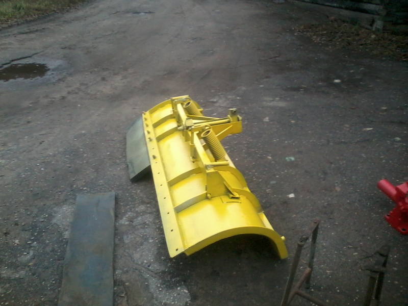

Отвал от Мультикара, вот от такого фото
Купил его за 12 тысяч, уже адаптированным к Т-25, очень понравился мне тем что отвал к "ногам" крепиться не жёстко, а через пружины...т.е. если налететь на кочку, отвал съиграет в креплении как автомобильное зеркало слаживаеться...объяснил как мог dri
Вот ещё его фото... таким взялфото
фото
Вот в процессе покраски
фото
фото
фото

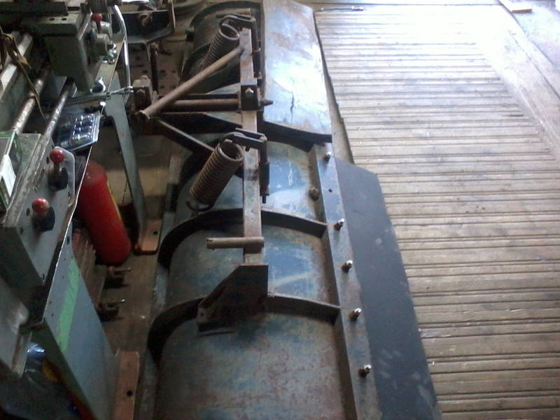

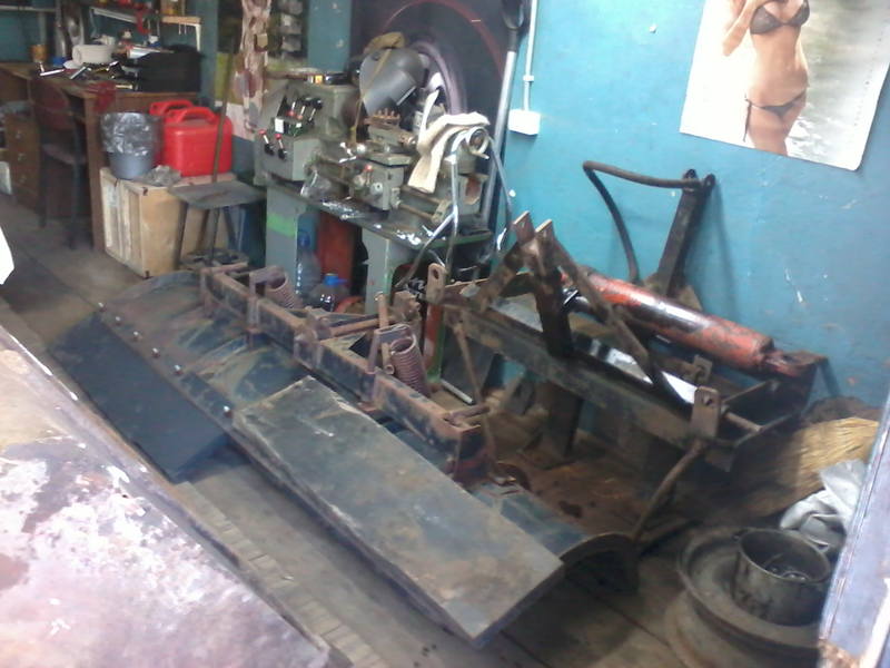

Да нет , не все, а может и не заняты: вообщем предлагают отвал от т 25, ( сам ставил в прошлый год на Т40), но ему он маловат, слабоват и протчая протчая ..., вообщем его скинули, предлагают забрать за некоторые работы. Фото постараюсь выставить (если интересно) . Удачи
