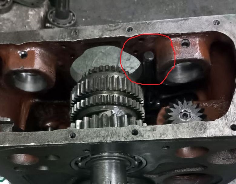

Здравствуйте, подскажите пожалуйста, при снятии вала привода переднего моста трактора ХТЗ 17221 нужно снимать верхнюю крышку раздатки, где рычаг включения передка или нет?
Можно не снимать. На раздатке крышку круглую снимите, в которую пробка сливная вкручивается, чтобы рукой шестерню придерживать при разборке-сборке.
