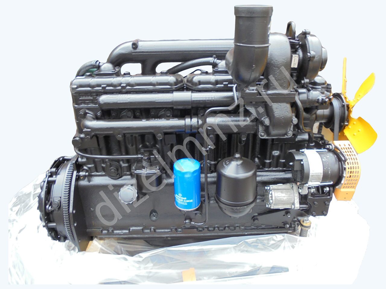

фильтер сам ставил мне нравиться
так у него же и фильтр и центрифуга стоит.
все верно фильтер на турбину стоит.а на движок фуга![dntknw](https://fermer.ru/files/smileys/packs/smiles/dntknw.gif)
подробностей не знаю говорю что сам видел а сервисники причину только озвучили
неа-фильтр чистит масло в смазочную систему(в каналы смазки ну и для турбины тоже с фильтра взято) а фуга чистит просто на сброс в картер.http://techspez.ru/sistema_smazki_d260.html
