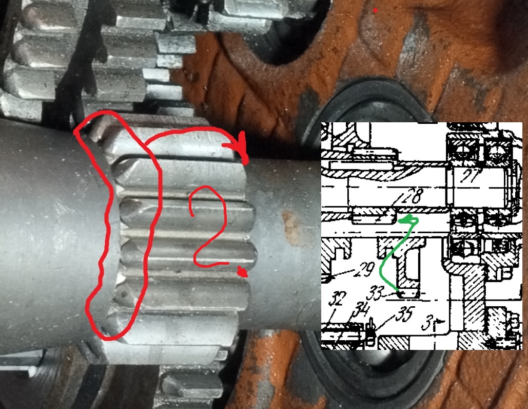

Сейчас тоже ремонтирую КПП.
У меня вопрос.
Ведущая шестерня первой передачи (на фото обозначил двойкой) имеет с двух сторон скругление для входа в зацепление с другой шестерней или с одной стороны?
Если с одной стороны то шестерня стоит не правильно...
У меня вопрос.
С какого хрена такие выводы? Шестерня износилась за счет соприкосновения с другими шестернями.

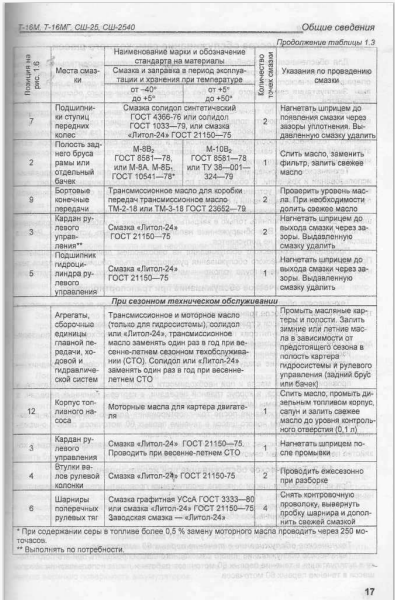

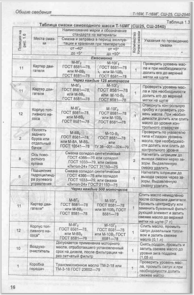

Мужики, а у кого-нибудь есть памятка по маслам - что сколько и куда лить? А то там столько пробок по всему трактору - голову сломаешь... )
10-я страница.
Какой прогой открывается? Чудной формат какой-то... )
Установите DVI Просмотрщик, он бесплатный.
О! Спасибо, так попривычнее! )
Так тоже можно;)
