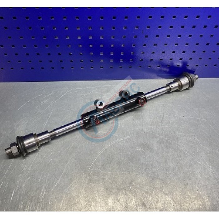

Кто-нибудь заморачивался с установкой двухстороннего рулевого цилиндра ?
Я такой купил, только размер чуть другой. Буду устанавливать. Пока не определился, впереди или сзади балки буду ставить. Впереди удобнее ставить, но цилиндр менее защищен, бывает ездишь сквозь кусты и тд. Позади балки защита лучше, но не выходят установочные углы(угол Аккермана), нужно кое что перетачивать. Как-то попадался видеролик с таким цилиндром на Т-16, не найду сейчас.
На Т-25 вовсю ставят.
Прекрасно устанавливается родной комплект цилиндра - сошек. Цилиндры родного типоразмера даж на озоне были с 25 штоком!

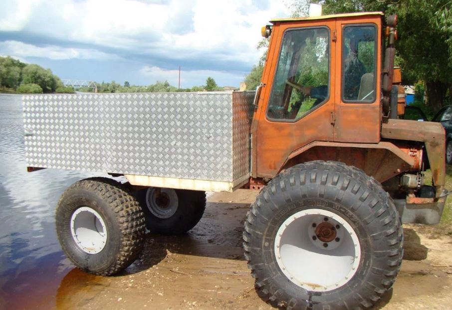

Сегментной косилкой на Т-16 косить удобнее, ибо она не сзади как у Т-25, а у тебя справа перед носом. У меня ещё роторка, которая висит под брюхом, едешь и косишь то что перед тобой, для борщевика думаю самое то.
(Летом косил заросшее бурьяном поле)
Занимаюсь культивацией овощей - то же самое, снимаю кузов, отличный обзор междурядий. Нечасто пользуюсь, но есть у меня роторный снегоуборщик, навешивается он конечно же спереди, ВОМ смотрит вперед.
Подвоз мелких грузов в кузовке - то же самое, кузов перед тобой, подвёз куда нужно, да ещё и вывалил.
А там смотри сам, у меня Т-25 не было поэтому не знаю какие у него плюшки.
вот это не смущает. есть и готовые комплекты, а могу и сам в 3d нарисовать, на лазере вырезать и как лего собрать. я сейчас так отвалы на Т-25 собираю. да и навеска сзади мне для двух операций нужна - грабли навесные (если в прицепные не переделаю) и тюк сена от склада до конюшни притащить на игле. т. е. не сильно мощная и вом сзади точно не нужен. картохой не собираюсь заниматься, в стесненных условиях то уж точно, если и задумаю - посажу 3-6 длинных борозд. места в поле хватет.
В нашем регионе по цене т 25 на 2 шассика поменяешь. Так что не прогадай.
Да, по ценам большая разница между ними.
Я вот подумываю сразу такой взять. в моих полях весной легендарная проходимость шассика в штатном варианте таких колей наделает, что запахивать замучаешься, а когда подсохнет, борщевик травить уже поздновато будет.
А уже летом можно стандартные колеса ставить.
P. s. за бортовые не боюсь, на таких катках мне его нагружать или в болота лютые соваться не нужно, просто по полям, что бы не резать дернину.
Вопрос - зачем?Чем родная схема не устраивает?
Ниглупешая затея городить такой цилиндр.
