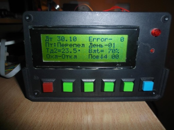

Привет !
STC-1000 очень живучий ,но у него есть то что мне не очень понравилось и я их не беру ,у него гистерезис настраивается только на 0.3 и из-за этого он не на всякий инкубатор подходит ,будут очень большие скачки в температуре .Пока нагреватели нагреются или остынут и т.д ,разница будет прыгать в пределах 2 градуса ,это конечно смотря ещё какие нагреватели стоят .
Тогда лучше здесь выберете что-то качественное ,конечно дороже но оно того стоит .
https://lilytech.ru.aliexpress.com/store/all-wholesale-products/1963831....
