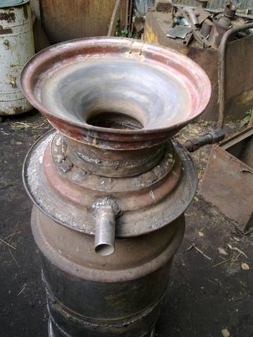

Кто-нибудь знает кто автор этого изобретения (нашел на просторах интернета) ? Как такое себе сделать ?

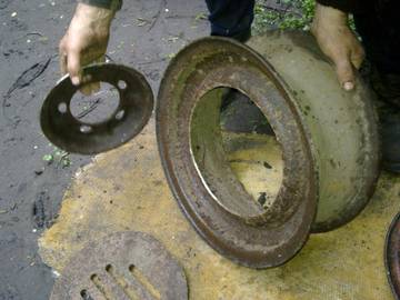

. Вам надо под варонкой сантиметров 10 ниже поставить каласниковую решотку .У вас нет зоны востановления газа. И при первом запуске все уплотнить древесным углем на каласник сверху под варонку и выши варонки в камере згорания.У вас перолизная печка все згорает на выходи из воронки посмотрите взольник когда работает там пламя.
тырсак

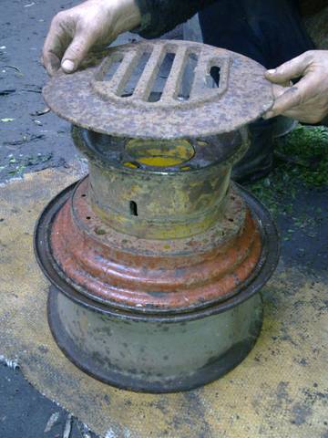

не пойму зачем колосники нужны ? газ через них проходит как и без них !.) еще и на цепях .) почему на цепях ? можно просто приделать ниже .))
К колосникам еще и рычаг приделан , чтобы периодически двигать ими , чтобы осыпалась зола !Чесно скажу , что и сам точно не знаю , может для того чтобы камера зоны восстановления находилась именно в том месте и имела именно такой размер ! посмотри колясыч на дровах , там давно уже работает , и человек толком все рассказывает , только размеров не дает , но по фотографиям размеры можно угадать !

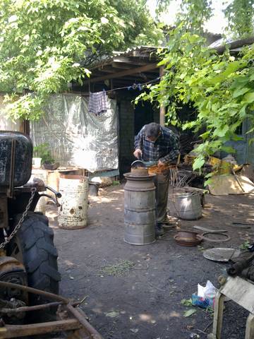

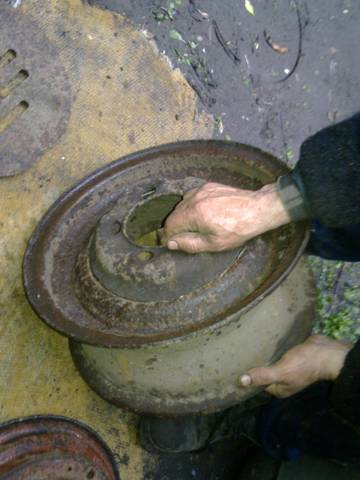

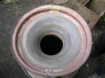

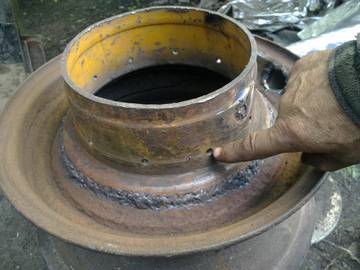

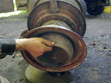

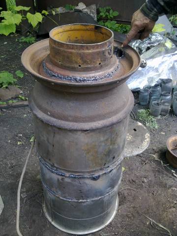

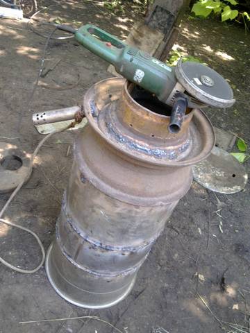

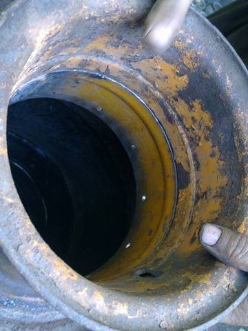

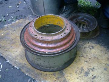

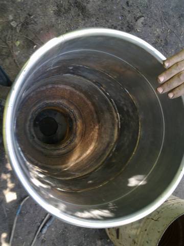

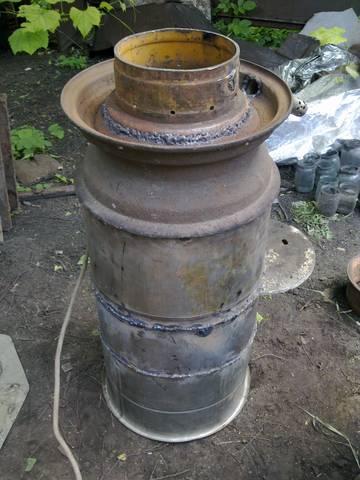

После исправления ошибок газген дал устойчивый факел.)) Исправления : приварил еще одну лейку с низу...........отступил от фурм 6-7 см. то есть увиличил зону где ядро............перед розжигом наполнил до отказа зольник др. углем(верхнюю лейку тож.) ...............напилил дрова 5-6 см. Поднял чуть выше трубу выхода газа.... Разжигал маломощной дуйкой - не горело...потом дал пылесосом и сразу вспыхнуло !.)))https://www.youtube.com/watch?v=x4iYE5d3Ijc
А фото не делал когда переделывал газген ? И как собираешься его использовать ?

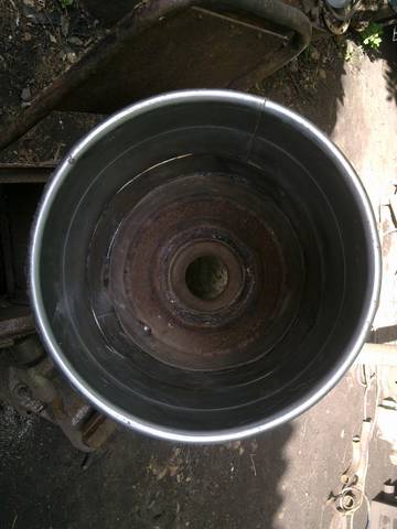

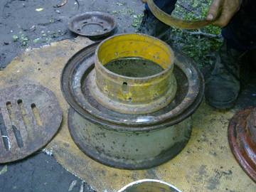

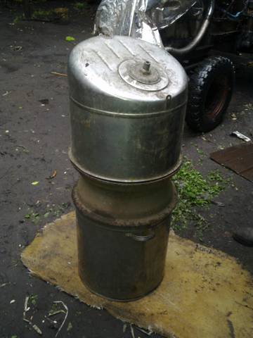

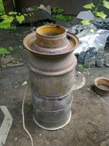

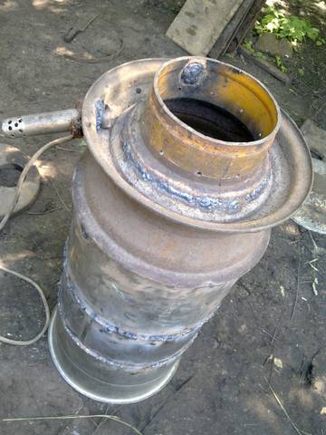

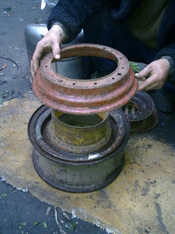

Привет всем! Можно и я положу своих 5 копеек. В этом году, за лето почти сделал газогенератор и пиролизный котел на дровах, для отопления дома, но застала зима, не успел провести испытание, оставил все до лета. Все размеры и расчеты я взял с книги Токарева , ( 66 страничка ,19таблице газ 42) . Все материалы я взял из домашнего металлолома, который у меня валялся лет 20, хорошо что не сдал на металлом , с дисков получились хорошие конуса, и как раз подошли по диаметру до бачка со стиральной машины, диски толстостенные. Может кому пригодится. Найдите видео на ютубе евгеній івасенко, там он очень хорошо рассказывает и дает видео про пиролизные котлы и газогенераторы которые он сам делает, и может дать чертеж . Он фурмы не ставить а просто делает отверстие, по его совету я так и сделал.

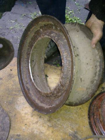

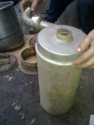

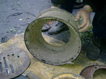

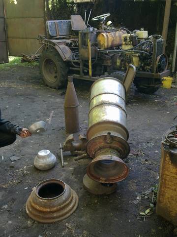

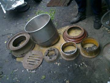

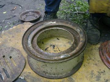

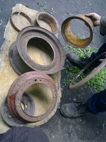

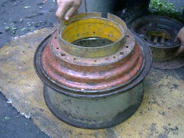

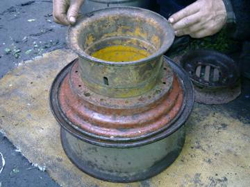

Газогенератор. Последовательность сборки:
У вас будет иногда зависания топлива в бункере так как камера горения уже. Если на трактор поставите будет нормально его тресет.
Привет! Может быть, я планирую поставить на трактор. А если ставить на электро генератор, то надо ставить на одной раме. За счет вибрации двигателя, особенно дизель, то он будет тоже трясти газогенератор и стряхивать дрова, я так думаю. Посмотрим, практика покажет.

так точно ! я смотрел в зольник и там конкретный факел !..)) вот так как на рисунке ?
wator________ а если к горловине приварить другую лейку в верх горловиной ?
