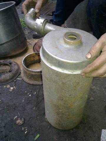

Запустил но практически стабильного горения газа поддержать не удается...((( Пылесос дует и из трубы ничего не идет. Поджечь тоже не получается струя горячего воздуха с газом тушит. Как только убираю пылесос из трубки назад через возд. коллектор идет дымок тогда факел загорается на конце трубы...Так же факел увиличивается когда оч. немножечко даешь воздуха в коллектор....но через несколько секунд все тухнет.когда без поддува загорается факел ..даю чуть...чуть...воздуха... горение больше делается...но тухнет...как будто чего то не стало или стало меньше... https://www.youtube.com/watch?v=42r-L3UJf84

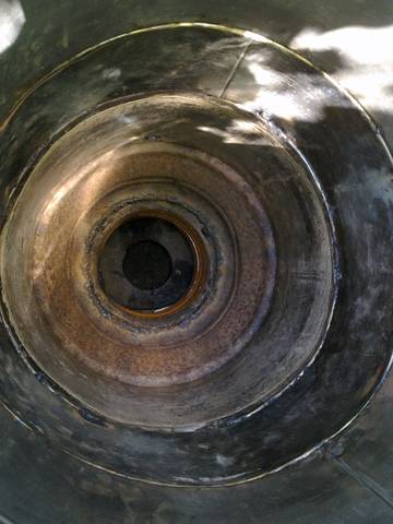

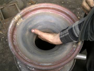

. Вам надо под варонкой сантиметров 10 ниже поставить каласниковую решотку .У вас нет зоны востановления газа. И при первом запуске все уплотнить древесным углем на каласник сверху под варонку и выши варонки в камере згорания.У вас перолизная печка все згорает на выходи из воронки посмотрите взольник когда работает там пламя.

wator
так точно ! я смотрел в зольник и там конкретный факел !..)) вот так как на рисунке ?

wator________ а если к горловине приварить другую лейку в верх горловиной ?

тырсак
не пойму зачем колосники нужны ? газ через них проходит как и без них !.) еще и на цепях .) почему на цепях ? можно просто приделать ниже .))

К колосникам еще и рычаг приделан , чтобы периодически двигать ими , чтобы осыпалась зола !Чесно скажу , что и сам точно не знаю , может для того чтобы камера зоны восстановления находилась именно в том месте и имела именно такой размер ! посмотри колясыч на дровах , там давно уже работает , и человек толком все рассказывает , только размеров не дает , но по фотографиям размеры можно угадать !

После исправления ошибок газген дал устойчивый факел.)) Исправления : приварил еще одну лейку с низу...........отступил от фурм 6-7 см. то есть увиличил зону где ядро............перед розжигом наполнил до отказа зольник др. углем(верхнюю лейку тож.) ...............напилил дрова 5-6 см. Поднял чуть выше трубу выхода газа.... Разжигал маломощной дуйкой - не горело...потом дал пылесосом и сразу вспыхнуло !.)))https://www.youtube.com/watch?v=x4iYE5d3Ijc
