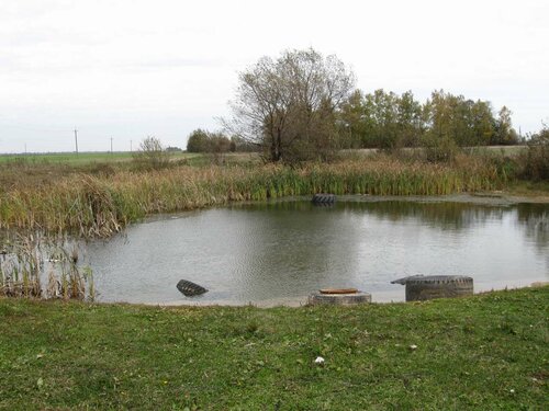

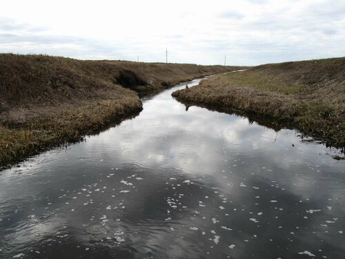

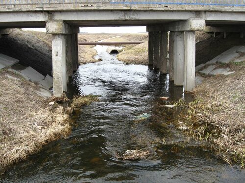

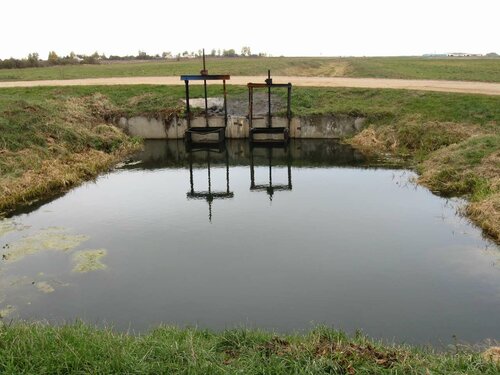

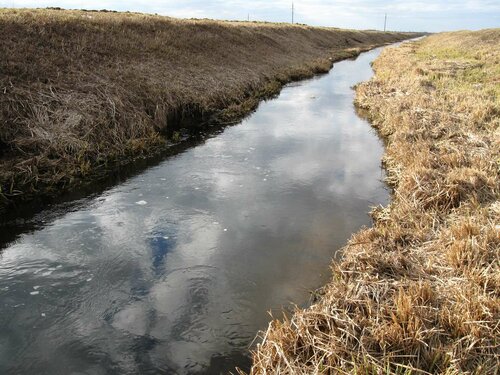

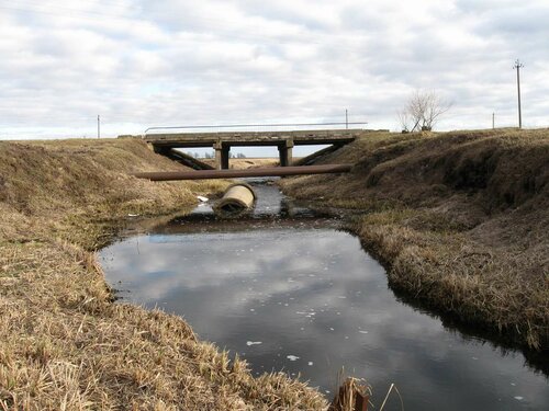

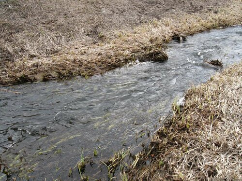

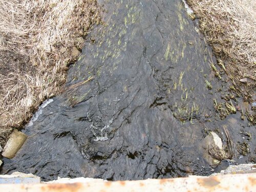

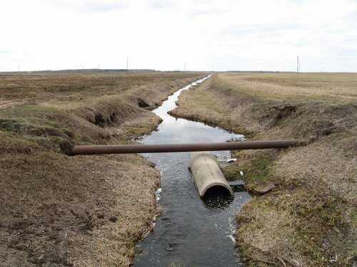

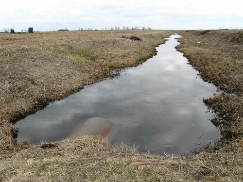

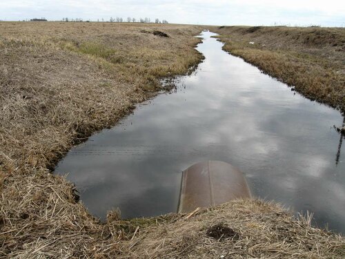

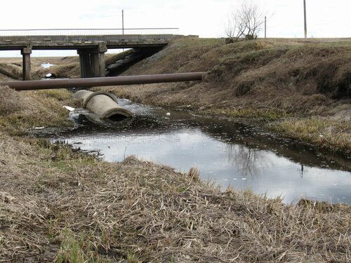

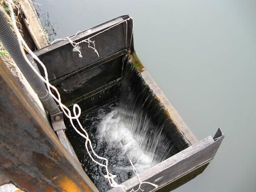

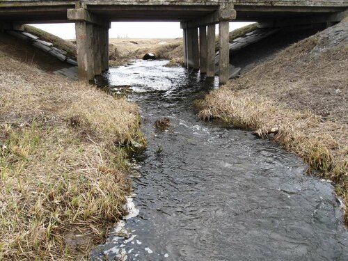

Приветствую Всех Фермеров - Рыбоводов и рыбаков -Любителей !

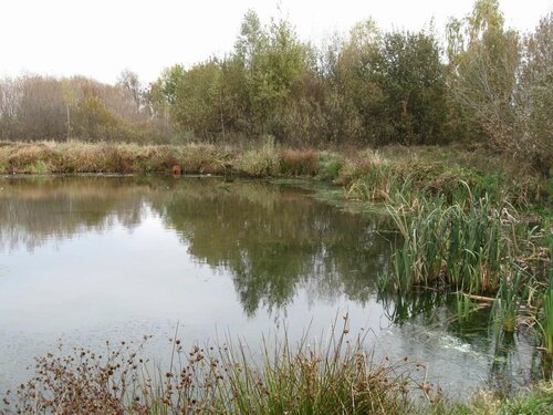

На 1х 4х фотках "Дидков пруд" размер 30 на40 метров, население карась , и , к сожалению,ротана запустили. выкопали эксковатором,глубина максимальная 1.7 м, в жаркое лето 1.3м
На 2й фотке осушительный прудик,для эксперимента запускал 12 колюшек,успешно прижились, кроме этого еще карась живет,иногда запускают щуку,тога только крупный "клюет".

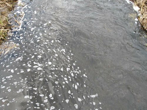

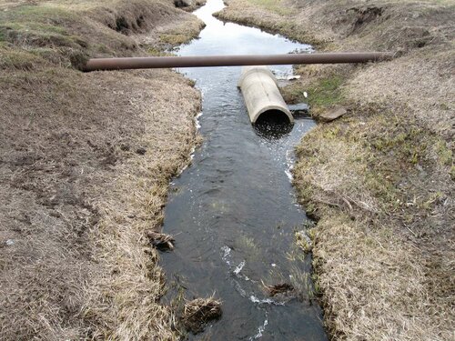

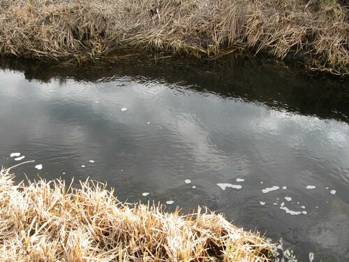

На последующих-ручей, создан искуственно, на базе речки("мелиорация"), длина от истока до устья около 20км, водиться вся основная рыба, из редких-голец .
Выкладываю свои фотки для просмотра и обсуждения .
Думаю можно было бы разводить форель и бестера в таких вот ручьях, на худой конец б амура и карпа, жаль только водные ресурсы таких ручьев не используются в полную меру...
Можно и нужно! кое что переделать нужно, что то построить, АХЦ нужен, техника, механизмы, а вообще то, должно получиться! и лососевые, и осетровые... и в приличных объемах!

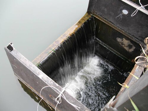

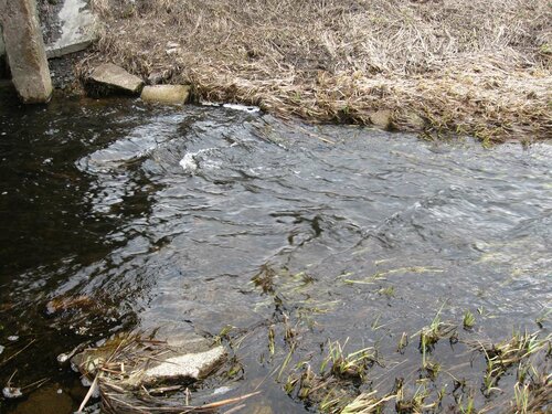

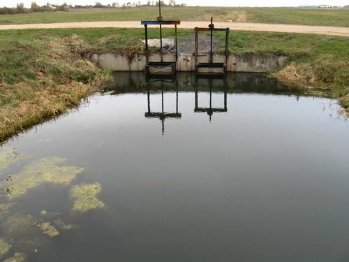

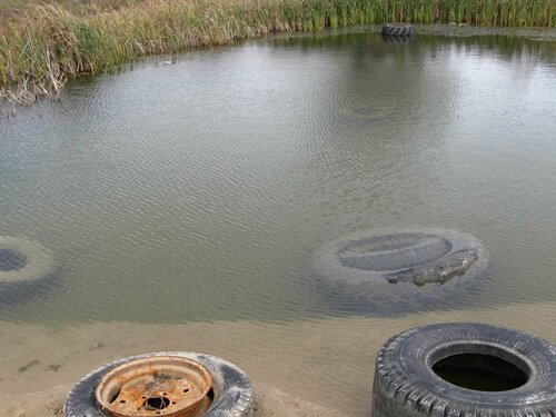

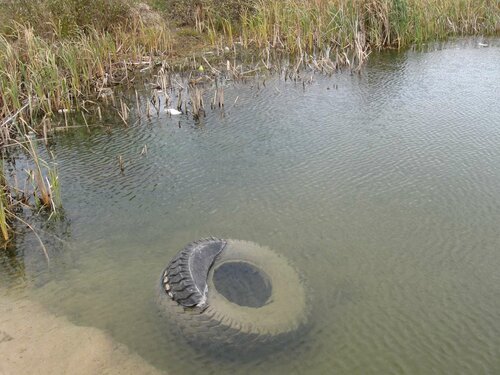

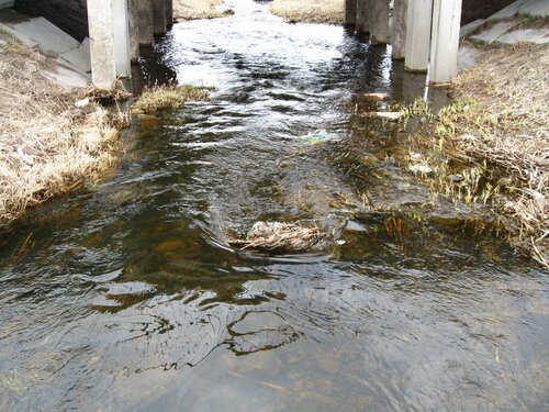

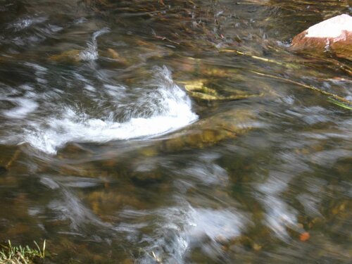

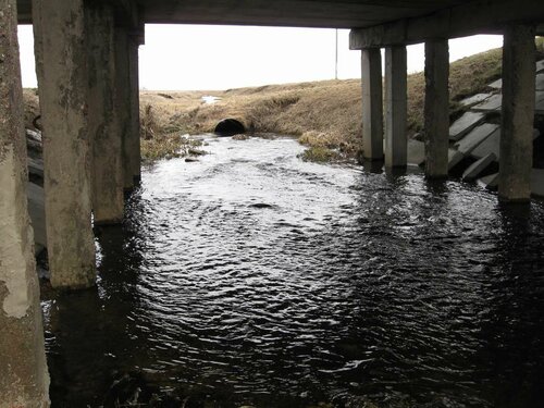

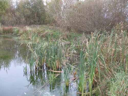

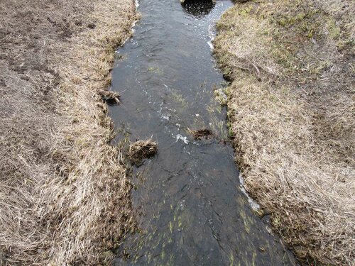

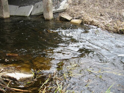

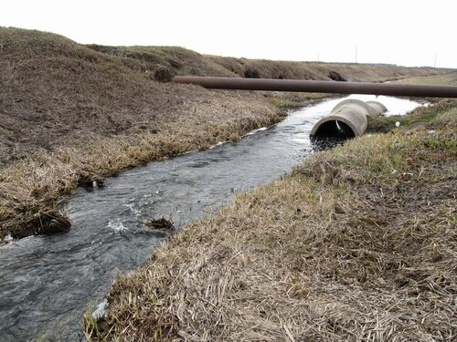

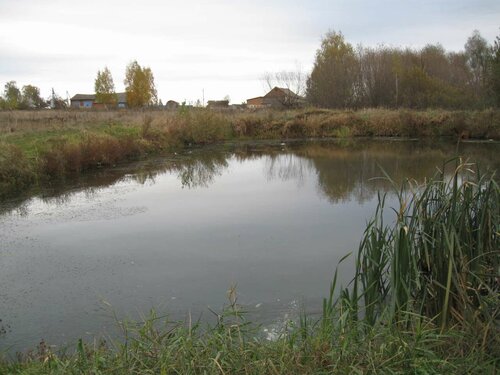

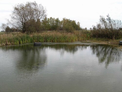

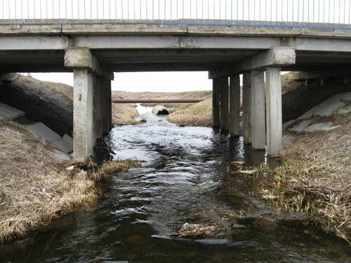

Фотографии в альбоме «Пруды и Рыбоводство» BelousSV на Яндекс.Фотках
ПС
Как включить спойлер?!
