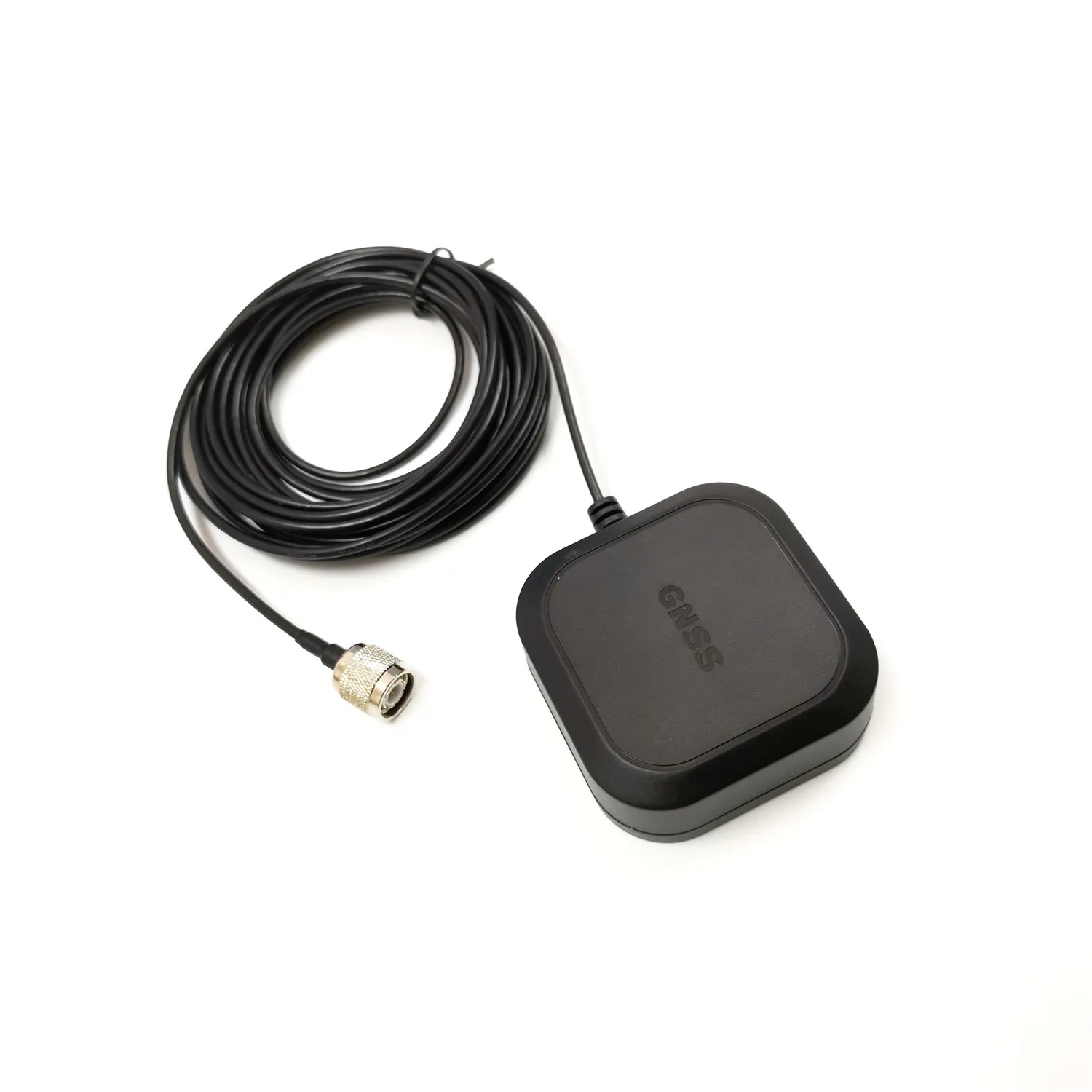

Как антенну с таким разъемом подключить к смартфону или планшету, для каких устройств такие приемники?

эти антенны для устройств с gps-платой (проще говоря для любого курсоуказателя), но не для планшета и телефона

К Лейке получится подключить?

Эти антенны устаревшая ерунда. Современные приемники идут со встроенной антенной, и уже устанавливаются на крышу и данные идут к подключенному устройству. Нет потерь сигнала в кабеле от антенны.

Если речь идёт о modzho_mini - то нет

эти антенны используются в тех девайсах где имеется встроенный gps, как уже писал - Raven Cruizer 1/2, Trimble 250/500, Teejet 430/570, outback S-Lite/ S2 / STS / S3, штатная автомобильная навигация и тд. в основном их держат про запас, на случай выхода из строя основных антенн и она выручает. для тел и планшета она не подходит

А почему так мало распространены Bluetooth приемники, они ведь по идее перспективнее в плане удобства и универсальности работы с различными программами?

наверное из-за того что блютуз подразумевает беспроводные технологии. но такая антенна питаться должна как-то? а это провода. и тогда какой смысл в блютузной антенне если провода всё равно к ней нужны. поэтому проще от навигатора подключить кабель и всё.

В универсальности, можно по блютуз подключить к любому смартфону

Потому что блютуз имеет вечные проблемы с соединением, может прерывать связь, долго ее восстанавливать, либо вообще без перезагрузки устройств не будет работать. Как альтернатива wi-fi соединение, через виртуальный com порт данные пробрасывать уже по сети. Тогда можно находится на большом удалении от приемника.
Lasvegas пишет:
Так антенна может стоять на тракторе стационарно, а сам планшет с управлением и отображением, может работать от своего встроенного аккумулятора или подключаться на зарядку отдельно от комплекса навигатора. То есть можно провода с улицы в кабину вообще не заводить. Подключив модуль навигации сразу от аккумулятора и проложив кабель питания на улице.
Например у землемеров спутниковый приемник с антенной на ножке, а планшет подключается по вайфаю для отображения координат и работой с картой. Ведь не таскать ногу с антенной и привязанный к ней планшет сразу.
