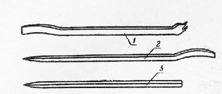

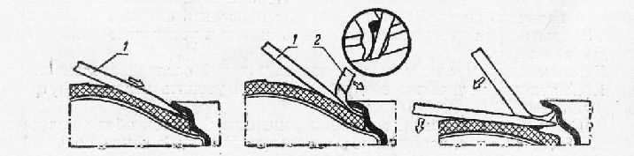

Доброго времени суток! Знаю, что вопрос несколько туповат и попахивает дилетантством, но есть вопрос- как снясь шину с диска на т-150? , и есть ли приблуды дело это облегчающие?
Монтаж и демонтаж шин проводят два оператора с помощью трех монтажных лопаток.
Демонтаж шины с колеса производить в такой последовательности:
1. Выпустить полностью воздух из шины и утопить вентиль внутрь покрышки.
2. Снять борта покрышки с обеих конических полок обода колеса, одновременно используя вилочный конец большой лопатки и прямой плоский конец средней лопатки.
3. Вставить большую и среднюю монтажные лопатки по обе стороны от вентильного отверстия на расстоянии 100 мм .
5. Поставить колесо вертикально, отжать обод и извлечь камеру из внутренней полости покрышки.
6. Положить колесо горизонтально и снять второй борт покрышки, при этом одному оператору поднять обод вверх, а второму, вставив среднюю и малую лопатки между бортом покрышки и ободом по обе стороны от вентильного отверстия на расстоянии 100 мм, отжать обод вверх сначала одной, а затем другой лопатками до появления зазора между полкой обода и бортом покрышки.
7. Вставить большую лопатку гладким изогнутым концом в зазор между полкой обода и бортом покрышки и, упираясь концом лопатки в обод колеса, отжать борт покрышки в сторону от обода. Повторить операцию несколько раз до полного выхода обода из покрышки.
