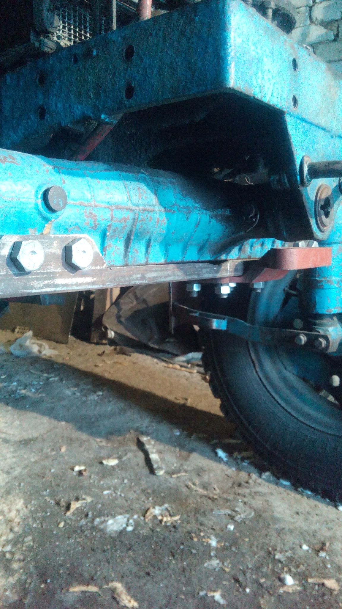

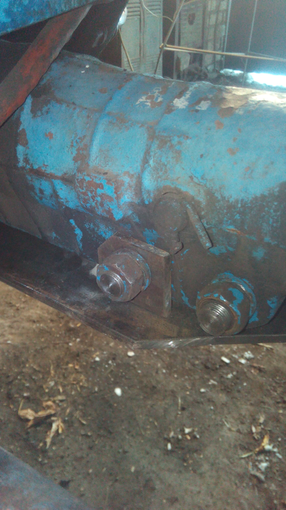

Всем привет,
прикупил старичка. теперь решаю как поставить цилиндр нормально, а то у меня сейчас ухо не к балке, а к фаркопу крепится. в сети готовых кронштейнов на балку без отлива для 80-ки не нашел, даже в картинках
Делал из уголка. Как всегда лишнее отсекаем недостающее прилепляем, в общем сварка болгарка .... как то так. Лет пять уже, все ок.

Заказал кронштейн стандартный, как придет - пойду мудрить. у меня еще и пластина тонкая приварена к балке, видимо пытались прикрутить к ней, но почему то на болтики приварены хлипкие, м10, теперь спиливать придется.
так то есть возможность сейчас на лазере заказать железки любой формы и толщины, и согнуть на станке могут, если нужно.

А не проще купить на разборе или в магазе центр балки и поменять сразу и палец , втулки в брусе и поставить новую не побитую середку если перевести все действия и суету в бюджет то оно так и выйдет только быстрее да и надежнее но выбирает каждый сам

Денис, полностью согласен, НО как всегда в сх то денег нет, то времени, то возможностей, вот и приходится изобретать велосипед

Дак это то я и понимаю, сам тут работаю вот по этому и говорю что лучше и проще а самое главное безопаснее. Да и при техосмотре или как минуты остановят меньше вопросов будет.
