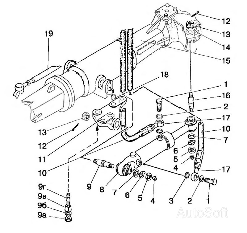

мужики дайте совет возможно ли установить на балочный мост вот такой комплект установки дозатора в гур с сохранение блокировки на гуре или это только для 80 моста и портального?
https://a-komplekt.com.ua/n245941-komplekt-dlya-ustanovki.html
У вас трактор с балочным мостом и ГУРом? Поставить можно, было бы желание. Только с пальцами на рулевых тягах надо будет что-то думать. С ГУР ставятся 2 коротких тяги, пальцы в них тонкие, а с ГОРУ одна длинная тяга и пальцы толстые.
А какая разница? Цилиндр только на балочный вроде 63 ставится или 2 шт 50-х есть варианты. Соответственно дозатор 160й а не 100й, насос нш-14 или нш-16 На 63-й цилиндр пальцы толще кажись, соответственно кронштейны на мост должны быть с такими же отверстиями. Учтите при покупке чтоб потом не перетачивать или не рассверливать.

у меня трактор с гур мост буду ставить балочный будет 2 50х цилиндра вопрос в том
как подружить тяги с тонкими пальцами и отверстия под толстый палец? на балочный мост есть рулевые рычаги под гур?
Нет таких рычагов вы не найдете т.к балочные мосты идут с ГОРУ. Как вариант приварить к коротким тягам с наружных сторон гайки под рулевые наконечники с большими пальцами, ну а рулевые наконечники купить. А почему вы хотите оставить ГУР? Чем покупать тот комплект, проще купить отдельно дозатор и длинную рулевую тягу.

И всё-таки у вас не получится скрестить эти два устройства. Вы хотите оставить штатную блокировку для этого вам придется оставить на рулевой колонке гидроцилиндр с зубчатой рейкой. Он не даст вам крутить дозатор достаточное количество раз чтобы наполнить гидроцилиндры на мосту маслом, т.к имеет ограниченный ход который не совпадет с ходом гидроцилинров на мосту. Поэтому те кто ставил так дозатор, убирают штатный гидроцилиндр и срезают на секторе зубья. Вроде в этой же теме всё это описывалось ранее.
Зачем он нужен этот противовес? Тем более на мтз-82. У меня 82 без рулевой колонки, цепляю кфк-2.8, он весит 1150кг, перед ни разу не поднимался. А мтз-80 даже с колонкой поднимается. У Ewgenii555 балочные мост, который ещё тяжелее портального, поэтому смысл от этой железяки перед радиаторами никакой .
Да, штатный цилиндр и сектор убирается.
Блокировка остается принудительная, без автомата. То же самое , что покупать кран.Зачем? Отдельный бак лучше -дольше живет дозатор, так как у него свое чистое масло. Дополнительный вес спереди не помешает. У нас все прекрасно работает.

Есть такая возможность,коллега. Но придётся немного увеличить диаметр отверстие в корпусе шарнира. Примерно на 1-2мм.
подскажите чем можно увеличить ?

Ремкомплект целиком, как на фото. На некоторых корпусах нужно увеличить отверстие под палец на 1-2 мм. Можно рассверлить или просто напильником. Там стенка тонкая.
