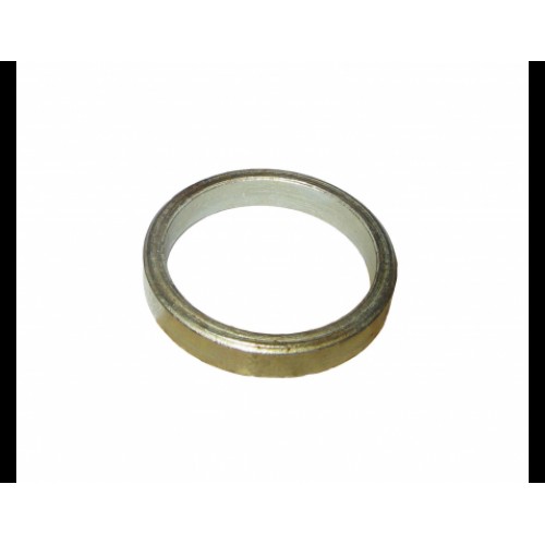

У меня связка еще таких втулок висит, только стальные они- трет вал
Сань привет-родные тоже стальные и калёные и тоже вал сгрызают-так в чём тогда вопрос?у южанца кстати тоже втулка с шляпкой только шляпка тоньше дтвской но шире по диаметру-примерно как выложенная тобой шайба.и тело втулки длиннее чем втулка мтз-лишнее не долго отхватить болгаркой.
А я брал в том году чугунные, теперь появились еще и пластиковые. Правда не буду доказывать , втулки брал на ПВМ. Еще две втулки лежит про запас.
так то втулки на цапфу колеса.чугунка-старого образца,пластиковые-под новые чулки без пружин которые.а сама балка в брусе только на стальных висит.пластик там не удержится.
Тайвович! Я почти с Вами согласился насчет новых втулок, они не чугунные ,но и не стальные Проверял керном- керняться на ура. Те что на каретках там да сталюка, но тоже керняться. Вчера был в магазине , смотрел на втулки еще раз( И с бортиком на мтз-80, и на мтз-82), метал точно такой как на втулках ходового вариатора комбайна Нива. Так что или у нас такие изготавливают или ХЗ, но к стальным им далеко.Да насчет пластмассовых- я был неправ, они идут на цапфы как Вы и сказали.
ну и что же это тогда?если не чугун то явно стальная-только вот какова марка стали?как закалена?попробуй шварни по ней кувадлой-сомнётся-сталь,расколется знать чугуний.ну а то что кернятся-так и родные кернятся и сверлятся-но внутренняя часть что работает в паре трения с пальцем имеет хорошую закалку-сверло садится,победитовое на выходе просто выламывается.
Проверял керном- керняться на ура. Те что на каретках там да сталюка, но тоже керняться. Вчера был в магазине , смотрел на втулки еще раз( И с бортиком на мтз-80, и на мтз-82), метал точно такой как на втулках ходового вариатора комбайна Нива. Так что или у нас такие изготавливают или ХЗ, но к стальным им далеко.Да насчет пластмассовых- я был неправ, они идут на цапфы как Вы и сказали.![](/files/styles/attachmentpost/public/storage12/149624/img_20170117_093642.jpg?itok=HMjqPRmv)
![](/files/styles/attachmentpost/public/storage12/149624/img_20170117_093632.jpg?itok=ZwBvM-Ym)
какая из этих двух втулок стоит между балкой и брусом ?
