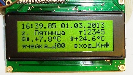

Программа автономного управления для небольшого птичника.

Оптимальное управление достигается применением автоматизации и позволяет, значительно экономить энергоресурсы, уменьшить трудозатраты и расходы на содержание.
Данная схема ориентируясь по часам реального времени, и по установленным значениям термостатов, может выполнять в автономном режиме такие функции.
Кормление в течение суток (до 10-ти раз).
Управление освещением.
Поддержание нужной температуры в помещении (вентиляция)
и управление задвижкой (дверкой) выгула птицы на улице .
Функционально программа управляет выходами от 5-ти таймеров..
- Первый и второй предназначены для управления исполнительного привода (механизма) кормления.
Соответственно 1-й это до 6-ти раз включение с длительностью от 1 секунды до 4-х минут.
- Второй это еще четыре таких же периода.
С третьего по пятый таймер это периоды включения от 1 мин. до 23 часов 59мин.
- Третий – имеет четыре периода вкл.- выкл., четвертый два и третий два периода вкл.- выкл..
Термостаты , диапазон работы и установок термостатов от -50°С до+110°С.
Первый работает по типу 'нагревателя' , второй и по типу 'нагревателя' и по типу 'охладителя' (выходы раздельные)
Сумеречный канал, это дополнительно возможность управления электроприборами по реальному времени суток день или ночь, имеет временную задержку после наступления сумерек или рассвета временную задержку от 0 до 90 минут.
Управление электроприводом «задвижки» имеем несколько вариантов.
1) управление автоматически по заданному времени. (период сутки)
2) Ручное открытие – закрытие автоматически по заданному времени. (период сутки)
3) Ручное закрытие – открытие автоматически по заданному времени. (период сутки)
4) Только ручное управление.
Привод открытия-закрытия будет работать до сработки соответствующего датчика ( но не более 4-х минут!)
Все управление происходит от матричной клавиатуры 3х4.
В при работе устройства в основном экране набираем (например) на клавиатуре 88 и нажимаем Кн# ввод , при этом мы сразу попадаем в меню настройки, установки и удаления датчиков температуры DS18b20.
(При монтаже схемы предусмотрите возможность их раздельного подключения, нужно для прописки адреса для каждого датчика).
Еще номера ячеек которые используются при управлении программой.
Детали. Клавиатура 3х4(телефонная), ATmega16a, Ds1307, DS18b20, ЖКИ 20х4 (RC2004C-YHY-CSX или RC2004A-YHY-CSX )
