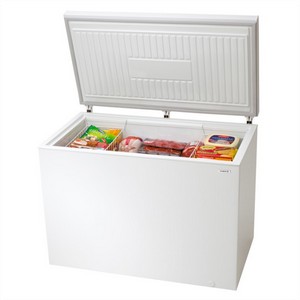

охлаждение - в морозильный ларь, настроенный на поддержание температуры "около 0... +3" с вставленным внутрь вентилятором. летом, когда ему станет тяжело - сначало охлаждение холодной проточной водой, затем перенос в ларь
