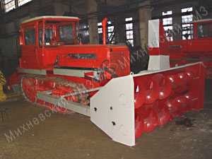

В общем, хочу что то вроде такой системы:
2
Но, что бы шнеки были быстросъемными, а вращение не карданом с ВОМа шло, а гидравликой, дабы сам ковш погрузчика сохранил свою функциональность.
Либо, отстегивать ковш (другой) со шнеками и всей гидравликой от трактора, оставляя стрелу на месте, т.е. Меня просто навеску.
: Черепаново
07.03.2015 - 06:34
: 703
Shadow from Omsk пишет:
Тогда нужно установить ходоуменьшитель ,и обороты насосу увеличить с помощью редуктора или делать переходник с верхнего вала ВОМ,ставить доп распределитель,доп гидробак .А в целом затея хорошая.
: Санкт Петербург
05.07.2017 - 18:32
: 607
А сколько оборотов надо? Может и не нужен ходоуменьшитель. Можно редуктор повышающий поставить. Доп. Распред не нужен, отрубил вом и все, не работает метатель. А бак - да, нужен, не большой.
