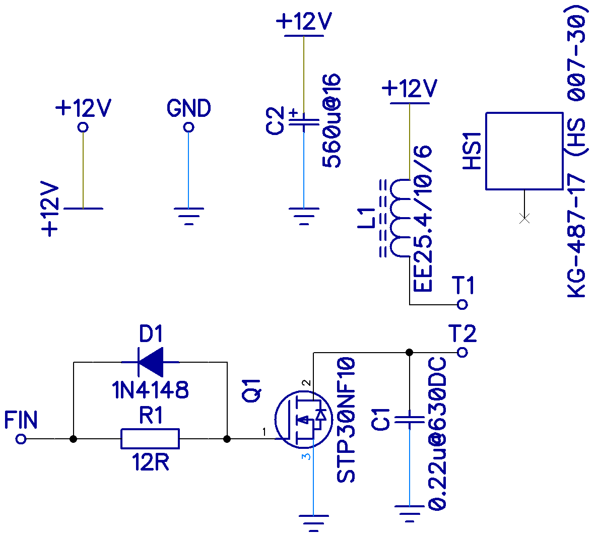

Ваш блок, это примерно как микроскопом забивать гвозди, жаль снят с продажи, конструкция и в правду интересная, с защитой от дурака. В целом, как и чем создавать частоту нам же без разницы (время включения и выключения), на примитивном уровне NE555 (для тех у кого нет программатора для PIC или STM32, кому нужна прошивка, могу продать...). Для тех кто в схемах не разбирается и пальник в руках не держал, с регулировкой частоты и скважности https://www.ozon.ru/product/1sht-ne555-chastota-impulsov-modul-s-regulir... но NE555 без 2 диодов не сможет понизить заполнение ниже 53-55% , а через костыль спокойно, но для настройки потребуется осциллограф, а он есть не у всех, потому идем дальше , хотя схемка эффективная (в ней также следует добавить конденсатор см. деталь схемы, на схеме драйвер не указан, кому интересно и так поймут, L1 разбирал, там 6 витков проводом от 0.5 мм, но если подумать, то вариантов как управлять частотой и скважностью масса, можно и готовые программные решения найти для тех кто не разбирается в программировании. Ничего сложного, физика и только, немного математики.
добавляем драйвер и конденсатор
сразу за FIN добавляем драйвер, не забывая про конденсатор
Вернемся дальше, https://www.ozon.ru/product/elektrostatika-dlya-koptilni-vysokovoltnyy-g... купил я и такой генератор и был крайне разочарован, обычный блокинг-генератор на D880 от 5В 2А, 12В на реле времени, потом понижайка до 5В.
схема на D880с умножителем на 4, по ощущениям залито каким-то полиуретанпластиком, так как после нагрева до 200+ градусов, все раскрошилось просто в руках, собственно так и достал умножитель с трансформатором. Кстати чтобы из блока Humka вынуть удвоитель, потребовалось несколько дней растворять эпоксидку в специальных реагентах (не знаю что за эпоксидная смола используется, но в ней какой-то наполнитель, от нескольких циклов нагрева, становится только прочнее, потому химия), но знаете в чем прикол? Я отвалил за генератор 8000 рублей (да там конечно коробка, инструкцию даже цветную с картинками положили), но там все тот же китайский трансформатор за 100 рублей, что и в блоке Невнапряг, только первичка перемотана на меньшее количество витков и стоит удвоитель, вместо умножителя. К слову признаюсь, пришлось зайти в поиск, покурить пару раз, и понять что это не умножитель.
Схема Humka естественно более стабильная и качественная, но рабочие все варианты. Купил все генераторы, разбирался в их работе интереса ради. Думаю что есть и более эффективные решения для энтузиастов, до сих пор не понимаю зачем проц, для визуализации красивой, так можно было сенсорный экран или цветной ткнуть, но да это лирика скорее и мысли в слух. Если что можете добавить в шапку.
