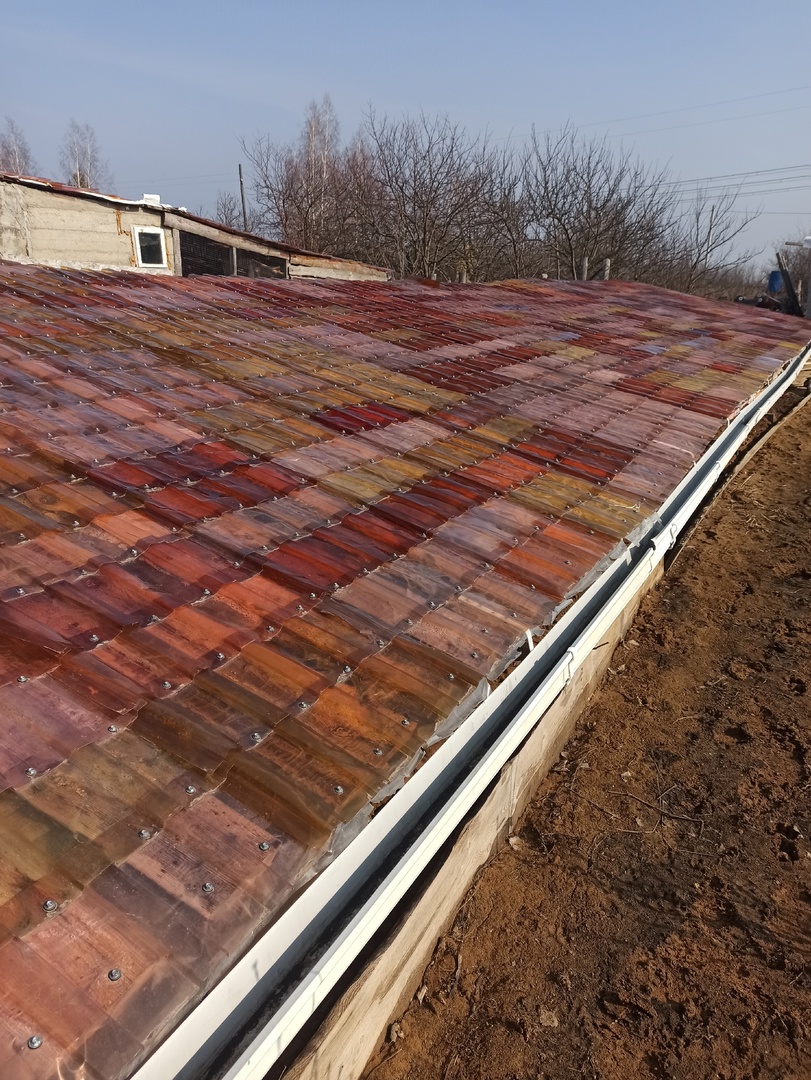

Так после второй зимы выглядит мой ПЭТ профиль
На кегах пэт хороший, с уф защитой, ему и через 10 лет ничего не будет.
Я думаю он переживет крольчатник
