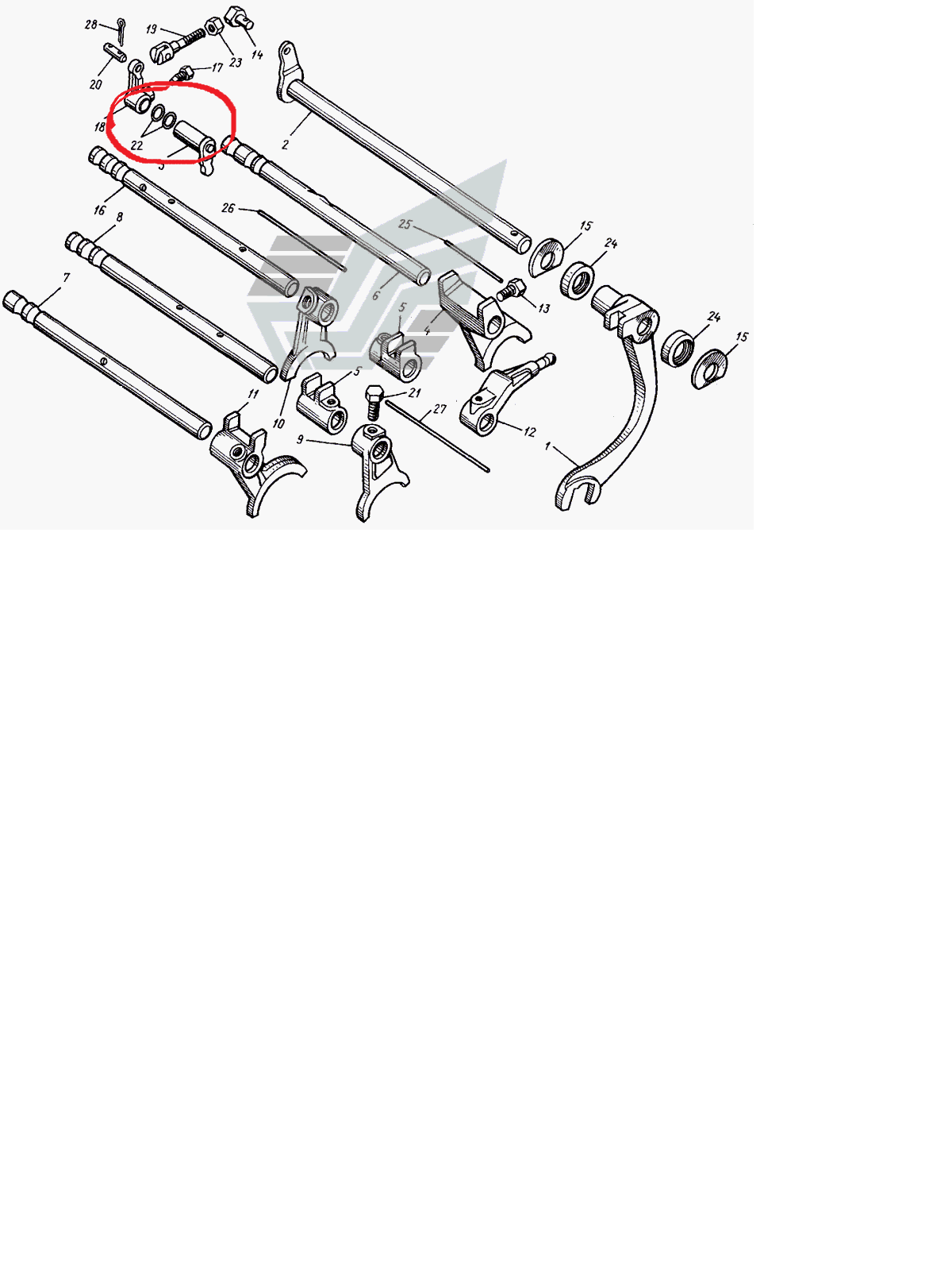

Помнит ли кто как ставятся резиновые колечки под рычажок валика блокировки. С наружи КПП два колечка сразу или одно с нутри КПП, а другое снаружи ? scratch_one-s_head

Одно снаружи и всё

Strannik_3d пишет:
Одно снаружи и всё
Два снимал. Да подзабыл как стояли. В каталоге тоже два.

РВ пишет:
Помнит ли кто как ставятся резиновые колечки под рычажок валика блокировки. С наружи КПП два колечка сразу или одно с нутри КПП, а другое снаружи ? [изображение]
2 колечка снаружи, но я 3 ставил так как 2 недостаточно было

Alex8 пишет:
thank_you Значит три и поставим.

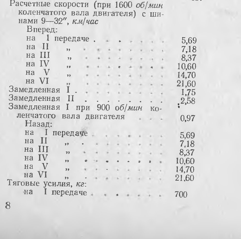

парни у кого есть данные скорости на замедленных , есть шестерни ведущая 15 зубьев ведомая 42 , и есть ведущая 18 и ведомая 39 , не могу найти информацию по скорости в зависимости от установленных шестерёнок , если такая информация вообще существует ?

Из руководства Т-25:

У Вас передаточное число получается 2,8 и 2,166.

ggk пишет:
И такая

спасибо парни , данные разнятся , про передаточное число понятно , а как дальше не очень , поставил при ремонте шестерню ведущую на 18 и теперь впечатление что , сейчас скорость на первой замедленной почти такая как раньше на второй , вообще изначально стоял не комплект ведущая 15 ведомая 39 и зацепление у них было на 1\3 зуба но отходила при этом больше 15 лет , поставил как положено 15 42 и с фрезой по пахоте на первой такое впечатление что вообще стоит еле едет , тут ремонт назрел и поставил 15 и 39 теперь летает как ужаленный , в общем испробывал все возможные варианты , а достоверной информации для сравнения трудно найти

wasili4 пишет:
данные разнятся
Первая таблица при 1600 оборотов, вторая при 1800 .

спасибо , первая таблица , что коллега из кузбасса предоставил тож на 1600 , поэтому можно сравнить , выходит при 15 зубьях на первой 1.33 км \час а при 18 1.75 км\час , что чуть меньше 1.96 км\час которые при 15 зубьев на второй , собственно чуйка так и подсказывала , золотая середина , если это действительно так а не филькина грамота , то меня это очь даже устраивает , dri

wasili4 пишет:
Соотношение зубьев шестерён 18-39 это старого образца. Нового образца идёт соотношение 15-42 тут да, 1.33 км/ч .

РВ пишет:
похоже разобрались , значить переделал на старый вариант , при 15 *42 на первой замедленной слишком медленно с фрезой на второй быстровато , сейчас на первой пошустрей будет , сезон даст бог отработаем видно будет стоит оно того или нет ...
