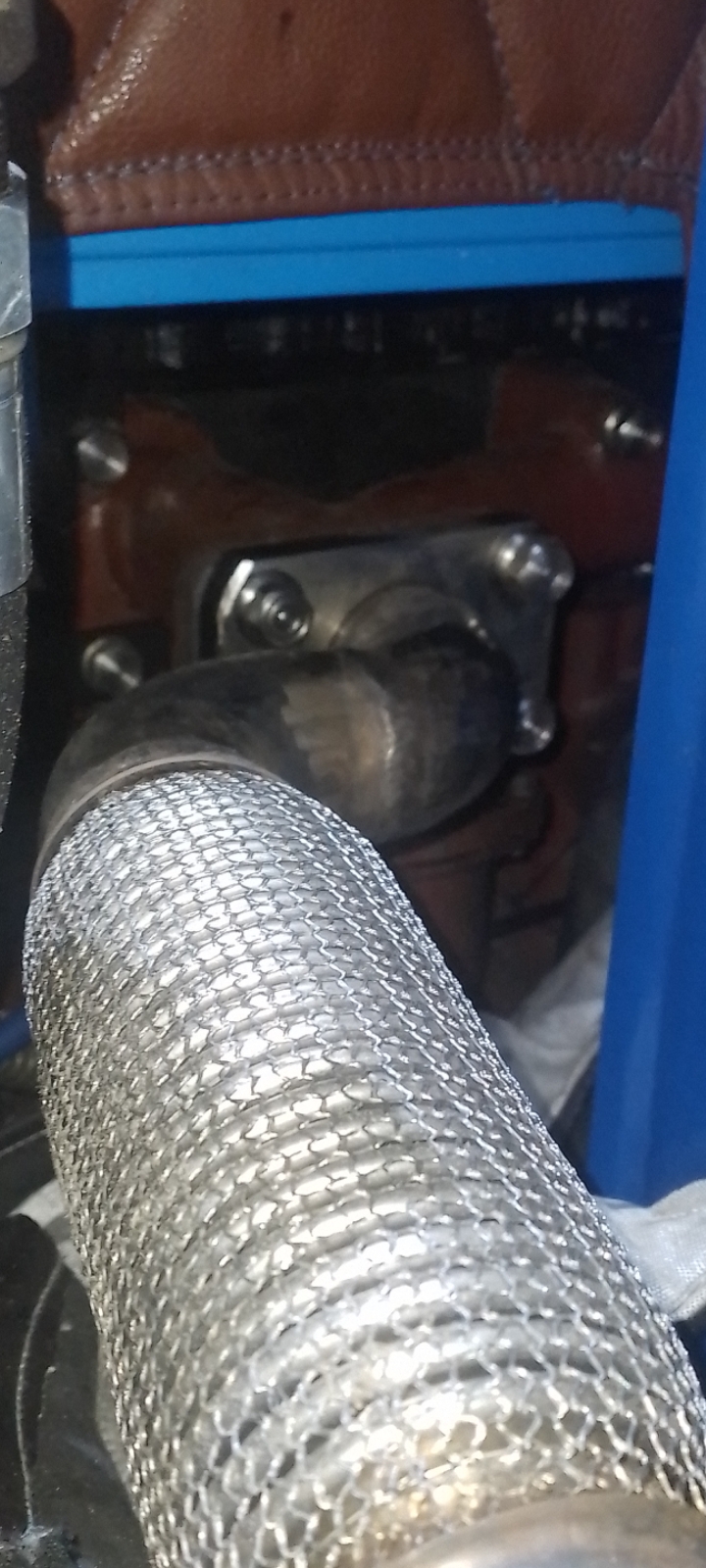

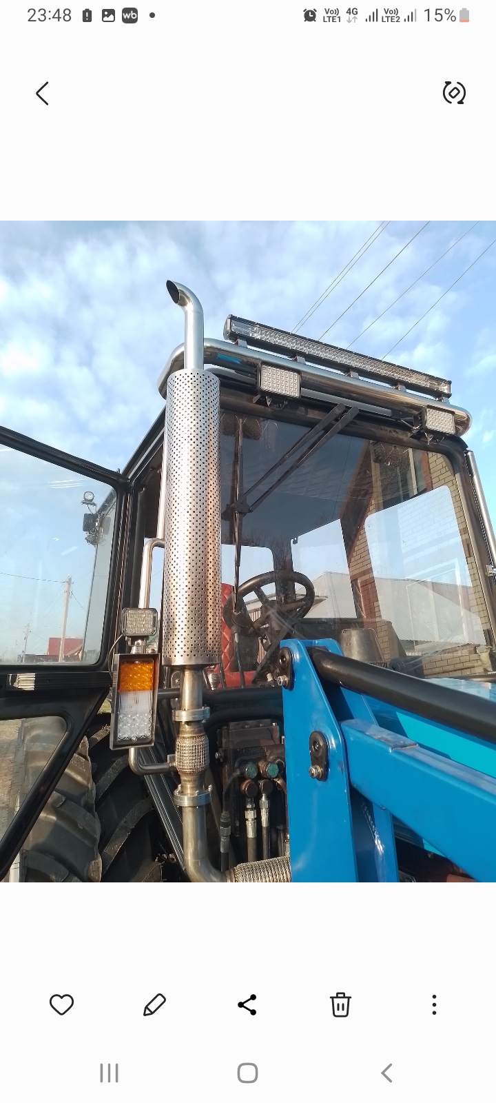

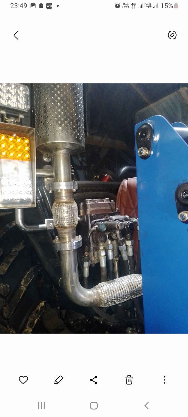

Ну сам коллектор то вроде заводской?
А дальше дело техники...молодец, что можно сказать...
(Я Например обломанный штатный чугунный уголок после коллектора изготовил наверное за час.....)
: 23362
Кстати, расположение распределителя и трубы не слишком опасно?
Шлангов много, шанс протечки большой, попадет на трубу и вспыхнуть могет...

Коллектор заводской.только флянец переварен на другую сторону.

Я не про уголок писал.а что коллектора он переваривает.
Что бу чугуний на коллекторах ,тоже варится.
Как ,чем я не вникал.

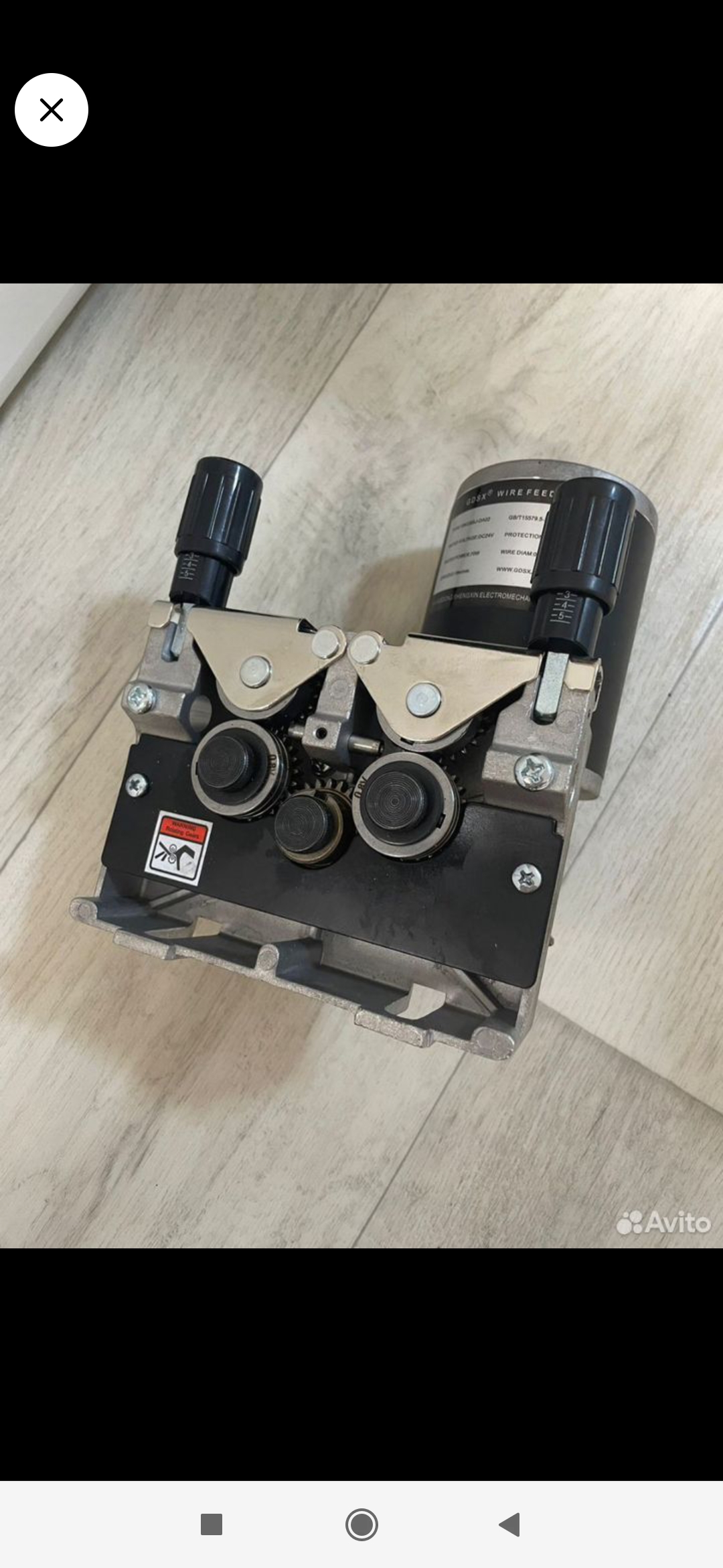

Здравствуйте!Купил полуавтомат Фоксвелд 250 380 вольт.Он рассчитан под широкие катушки 15 кг.5 килограмовые катушки узкие.Поставил 5 кг ,она не по центру встала протяжки,сделал самодельную втулку чтобы прижать катушку.Может какие то адаптеры есть для этого?
: 8013
Василий Петрович 2 пишет:
Так а там нет в протягивающем механизме гибкой направляющей? Как рубашка от тросика-она изгибается и выравнивает вход в подающий механизм.

Есть гибкая направляйка.Наверное я перестраховываюсь.
