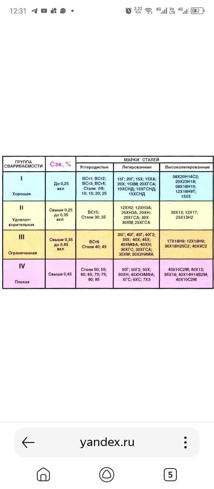

Забил в гугле как сварить 45ю сталь и там выдало что не все так просто. Но бывает что наука одно говорит, а практика другое. На чипе тоже почитал, еще больше раздрай в голове получился, кто говорит греть, кто что можно обойтись уони 13/55, а кто то что и потом еще обязательно закалка и отпуск. Да и еще из какого металла оправка неизвестно, к которой я хочу этот блин приварить. Сегодня вечером пороюсь в гостах на токарную оснастку, может там хоть узнаю из чего оправки делают.

Вырезать блин из стали попроще, если сильно страшно. По теме 45варится сносно. На крайний случай два валика и и точно уже будет держать. Оправку испортишь сделаешь новую или поправишь. На то и токарный. Кстати вся заводская оснастка тоже из 45 или 40х.

Дело не только в марке стали. Сварить массивное и не массивное - уже разница. Электроды дающие вязкий не хрупкий шов. Уменьшать перепад от начальной температуры к горячему - подогрев .Шов заполнять не в один, а в несколько проходов. Снижать скорость остывания - можно в сухую золу.
После остывания, повторный нагрев до синевы и можно снова в золу.
