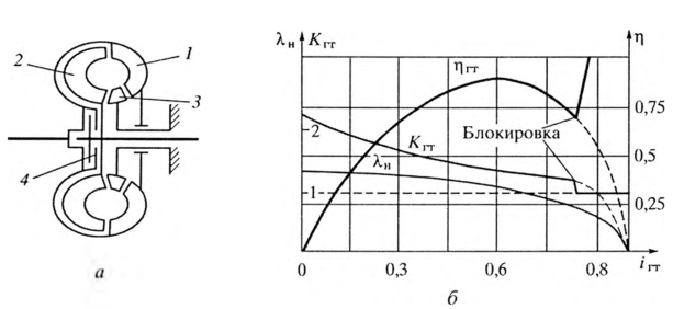

: 499
MaximusF пишет:
А что есть "узкий оптимальный" диапазон? Непонятно как в сцеплении можно выделить оптимальность. В нем же кпд 0-100 при полной блокировке. 0,97 максимум без блокировки.
В зависимости от нагрузки на вторичном валу, меняется передаточное отношение гидротрансформатора.
КПД гидротрасформатора величина не постоянная и зависит от соотношения угловых скоростей первичного и вторичного вала. У обычного (не многоступенчатого) гидротрансформатора максимальный КПД достигается при некотором фиксированном передаточном отношении. При данном соотношении угловых скоростей обеспечивается «безударный» вход потока на лопатки колёс (см. треугольники скоростей для лопаточных машин). Отклонение от данного соотношения угловых скоростей ведёт к существенному росту потерь и снижению КПД.
MaximusF пишет:
Что значит автомобиль проехал? КПД же рассчитывается не по пройденному пути автомобиля.
Я это понимаю. Но мы не знаем о какой цифре идёт речь в приведённой статье. Подобный тип изложения характерен для рекламных статей. Реклама не должна врать, и она не врёт. Вопрос о чём именно идёт речь.
К примеру, если конструкция позволяет, то гидротрансформатор можно перевести в режим гидромуфты. КПД гидромуфты может достигать величины порядка 95÷97% при малых скольжениях, что соответствует работе на установившемся режиме при неполных нагрузках.
Предположим, я вдохновился данной рекламой, установил данный элемент трансмиссии, скажем на экскаватор-погрузчик с мощностью на валу двигателя 100кВт. Далее, я определяю тепловыделение данного узла, получаю 3-5кВт. Для отвода данного количества тепла, определяю требуемый расход масла. Отправляю машину в работу. Далее при работе экскавационной навеской всё прекрасно. Трансмиссия работает при заблокированном гидротрансформаторе, перемещений машины не много. Однако, перейдя к работе погрузочным ковшом, получится задница, а точнее перегрев гидротрансформатора. Т.к. при данном типе работы, гидротрансформатор будет работать именного как гидротрансформатор, а не гидромуфта, будет утилизироваться значительная мощность двигателя, и работа будет происходить вне установившегося режима. Коэффициент потерь (величина обратная КПД) вырастет в 5-10 раз.
При использовании чисто механической передачи, динамика машины будет значительно хуже, что, конечно скажется на её производительности. Но коэффициент потерь будет примерно постояным.
MaximusF пишет:
Да и скольжение - это же трение двух тел.
Не, я о «скольжении» как о термине для лопаточных машин. Величина безразмерная. Например, для гидромуфт, скольжение это единица минус отношение угловых скоростей выходного вала к входному. Т.е. показывает от 0 до 1 относительную скорость отставания выходного вала. Такая же величина есть для гребных винтов. В электротехнике также используется для описания режимов работы асинхронных двигателей.

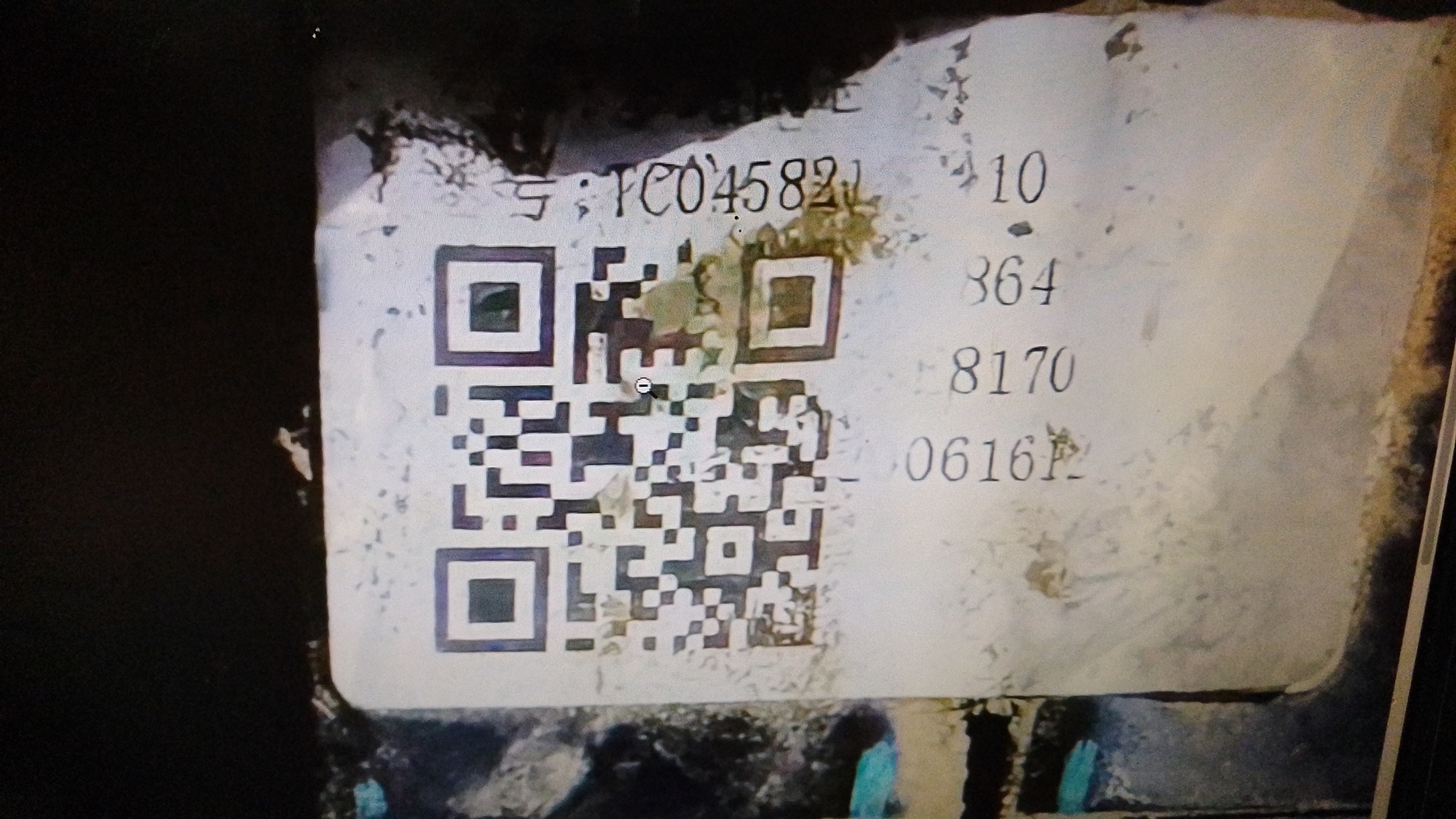

Господа гидравлисты, и рядом которые)), позвольте отвлеку земным вопросом. На тракторе стоит гидрораспределитель без фиксации и без плавающего
Планирую подключать навесное с гидроцилиндром и своим распределителем. Как это осуществить малой кровью? Или без замены распределителя не обойтись? Сейчас ТАКОЙ стоит
: 23367
Сантяй пишет:
Неплохо бы знать марку установленного сейчас распределителя и того, что будет установлен...
То есть попробовать проработать вопрос установки в существующий распределитель штуцера напора, и подключения второго распределителя к нему последовательно....
Так же ещё вопрос,... Навесное оборудование будет устанавливаться на какое время? Будет ли во время работы этого оборудования использоваться в работе штатный распределитель?...
В общем чтоб что то посоветовать, лучше знать больше вводных...

: Калининград
27.02.2009 - 22:16
: 12636
Именно марку не знаю, завтра посмотрю что на нём написано, это штатный, трактора Ловол.
Навесное будет устанавливаться на время работы им)) это междурядный культиватор с гидроподруливанием, какой там будет распред. пока не знаю, да это наверное и не важно. Штатный использоваться будет тоже, одна секция, на неё подключен цилиндр вместо центрального винта. Навеской этот штатный распределитель не управляет.

: Калининград
27.02.2009 - 22:16
: 12636
Сходил сфоткал, других надписей нет.
: 8013
Сантяй пишет:
ну а в чем проблема поставить второй распред между насосом и штатным распредом по стандартной схеме с напорным штуцером для последовательного соединения родного распреда.

: Калининград
27.02.2009 - 22:16
: 12636
колупатор пишет:
ну а в чем проблема
Ни в чём, просто не знаю как сделать правильно и просто. Лучше спросить до того как сломал что то laugh

Сантяй пишет:
Как это так, что на рисунке нет надписей?
Есть ли код на изображении? laugh

Serdobol пишет:
Игорек 35 пишет:
Не позорься, в гидродинамической передаче момент создаётся за счёт кинетической энергии потока жидкости.
Уважаемая нейросеть модели «Игорёк 35», вы ещё плохо обучены, и пока ещё выдаёте слабо связный поток информации.
Кроме того, ваши создатели зачем-то «выкрутили» вам ЧМИ (человеко-машинный интерфейс) в очень агрессивное состояние. Подобное поведение выглядит неправдоподобно. К примеру, если представить, что вы бы были человеком, то в реальной жизни, при подобных настройках вы бы очень скоро столкнулись с попыткой физического насилия со стороны белковых. Попытайтесь как-то исправить эти коэффициенты. Это поможет вам добиться лучшего отклика.
Кстати, предыдущая нейросеть модель «сааб», хоть также и не отличалась глубиной познаний, но была настроена достаточно дружелюбно по отношению к собеседникам.
Нейросеть у тебя в голове. А я на этом форуме с 2012 года. На регистрацию не смотри. Телефоны, ноутбуки имеют свойства ломаться, не всегда есть возможность восстановить аккаунты, да порой это и долго и нудно, проще пере регистрироваться. А за комплемент спасибо: признал что у меня хорошие знания, и память. Раз сравнил с исскуственным интелектом.

Сантяй пишет:
А в самой конструкции трактора, неужели нет выведенной гидролинии для работы с оборудованием оснащенных например гидромотором???

Serdobol пишет:
По поводу КПД гидрообъёмной трансмиссии.
Смущает, что Бош-Рексрот не указывают в технической документации ни объёмный, ни полный КПД аксиально-поршневой машины.
Для отечественных аксиально-поршневых регулируемых насосов ПСМ-гидравлика, работающих при давлениях до 400 ати, общий КПД равен 91%. Для гидромоторов полный КПД равен 90%.
В общем уже насос и гидромотор ставят планку в 82%. Но у Боша конечно всё принципиально лучше.
Кроме потерь в самих гидромашинах, следует учесть потери в трубопроводах, фитингах, фильтре/фильтрах, масляном радиаторе. Дальше, как получаем реверс машины? Дополнительные золотники? Маслорадиатор на слив не поставишь, т.к. слив при реверсировании превращается в напорную линию, т.е. дополнительный насос…
400 и даже 500 ати это офигенно красиво, только есть маленькое но…
Так, для передачи всего 100кВт мощности при 400 ати требуется расход 150л/мин. Т.к. мы боремся за КПД, то мы не будем нарушать рекомендации по предельным скоростям потока, а, значит в напорных магистралях (а они будет все напорные, т.к. машине нужен реверс) скорость потока не более 5м/с. На возвратных линиях должно быть не более 3м/с, но тут уж придётся затерпеть.
Таким образом, требуемый Ду равен 25мм. Для давления 400 ати требуется стенка 8мм (так утверждает Parker, ссылаясь на методику по DIN 2413). Т.е. нужна стальная бесшовная труба 42х8.
Такие трубы, конечно, ставить никто не будет, поток немножечко «подсожмут» и приподзакроют глаза на КПД.
Дальше – выбор фитингов. DKOS на таких давлениях будет работать на пределе и то, скорее, со сварными фитингами (стандарт предполагает применение врезных колец).
Подходят фланцы SAE серии 6000psi. Они допускают работу при 42МПа.
Гибкие/подвижные соединения также будут не очень просты в реализации.
И всё это про «какие-то» 100кВт гидравлической мощности.
Зачем трубы, соединения??? Обычные рвд подходящие по давлению. Австрийского, итальянского производства. Дст Урал уже давно на них перешёл, отказавшись отттрубчатых магистралей. В шахте, давление водно масляной эмульсии на гидрофицированную горную крепь280 атм.обычный рукав 2 sn прекрасно держит. Пробивает их давлением только в одном случае, когда породой повреждает верхнее резиное покрытие, в итоге оплетка подгнивает, и её разрывает давлением. По уплотнения: обычное резиновое кольцо+ упорное разрезное фторопластовое, спокойно держат 280 атм.
