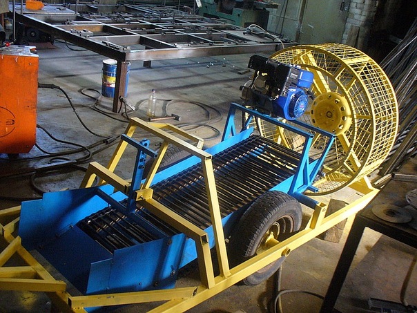

Вот нашел у себя редуктор. Как раз для меня. Уменьшение в 3 раза. На правый вал шкив и эксцентрик для привода активного ножа на левый звёздочка для привода транспортера , третий выход для карусели.

У тебя ВОМ выдает 1200 оборотов?
У КТН2В если не ошибаюсь, редуктор 1:1 и звездами чуток понижено наверное меньше чем в 1,5 раза...
Юрий61 пишет:
А вход кардана тогда где? scratch_one-s_head

Будет автономный двигатель. Будет сразу вопрос хотя его раз 100 задавали вначале темы . Какие обороты нужны на транспортер? Скорость трактора где то 2км.ч.

Были конечно но как я понял все говорили что скорость транспортера должна быть в два раза больше скорости трактора. Вот у меня скорость трактора примерно 2 км.ч . Тогда скорость транспортера копалки должна быть 4км.ч. А как ее сосчитать ? Куда спидометр поставить? bang По длине окружности ведомой звездочки?

Обороты двигателя в районе 2500. шкивами на редуктор уменьшу в 3раза , редуктор уменьшает в 3 раза. А там звездочками на привод транспортера.

Мне кажется не утащит твое чудышко такую копалку... Делай сразу на Т25... blush2

Юрий61 пишет:
Цепная передача одна будет ? Кол-во зубьев на звездочках ? И Ø ведущей звездочки транспортера( по впадинам )

Так никто не посоветовал какую длину оставить.

Юрий61 пишет:
Если на т-25 то всю, на самодельный затрудняюсь сказать, как я понял будет отдельный двигатель привода и соответственно борьба за вес, будет тяжёлая у трактора веса может не хватить тянуть ее. Но в зависимости от земли, результат будет очень разным, у меня на ктн на некоторых огородах и двух транспортеров впритык хватало протрясти землю. И передние звезды как по мне велики, чем меньше, тем легче сделать нужный угол ножа.

yurik-48 пишет:
Звезды меньше мне не найти. Что посоветуете вместо них поставить?
