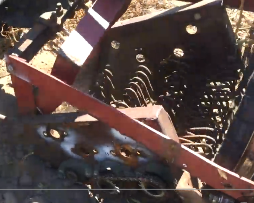

Добрый день. Кто делал такой транспортёр?

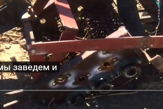

Или такой?

Kotelev пишет:
Наматывать будет, что длиннее 5 см. У нас в деревне у мужика стояла похожая заводская, валы сорняком и ботвой замотанные были
Kotelev пишет:
Или такой?
Я себе транспоптерную делать собираюсь, с дальнейшей переделкой в микрокомбайн

Александр 1985 пишет:
Аналогичным заморочился. Понравилось на видео как первый вариант работает, хотел реальные отзывы услышать. А второй вариант с барабанами - лучше?

Kotelev пишет:
Хз. Есть вероятность, что будет наматывать тот-же сорняк или ботву

Kotelev пишет:
У друга была, он колымит, купил, я посмотрел на работы копалки, подумал рассудил говорю Андрюха за cen ся ты с ней, он мне все говорил что все норм, копалка огонь super но я его только и видел с ножовка да ножом и монтажной, вытерпел он пару сезонов и продал ее с Богом, купил транспортер купил и теперь вот реально я могу сказать человек колымит.....
Kotelev пишет:
это раньше они для свеклы сделали но не как для картошки scratch_one-s_head
