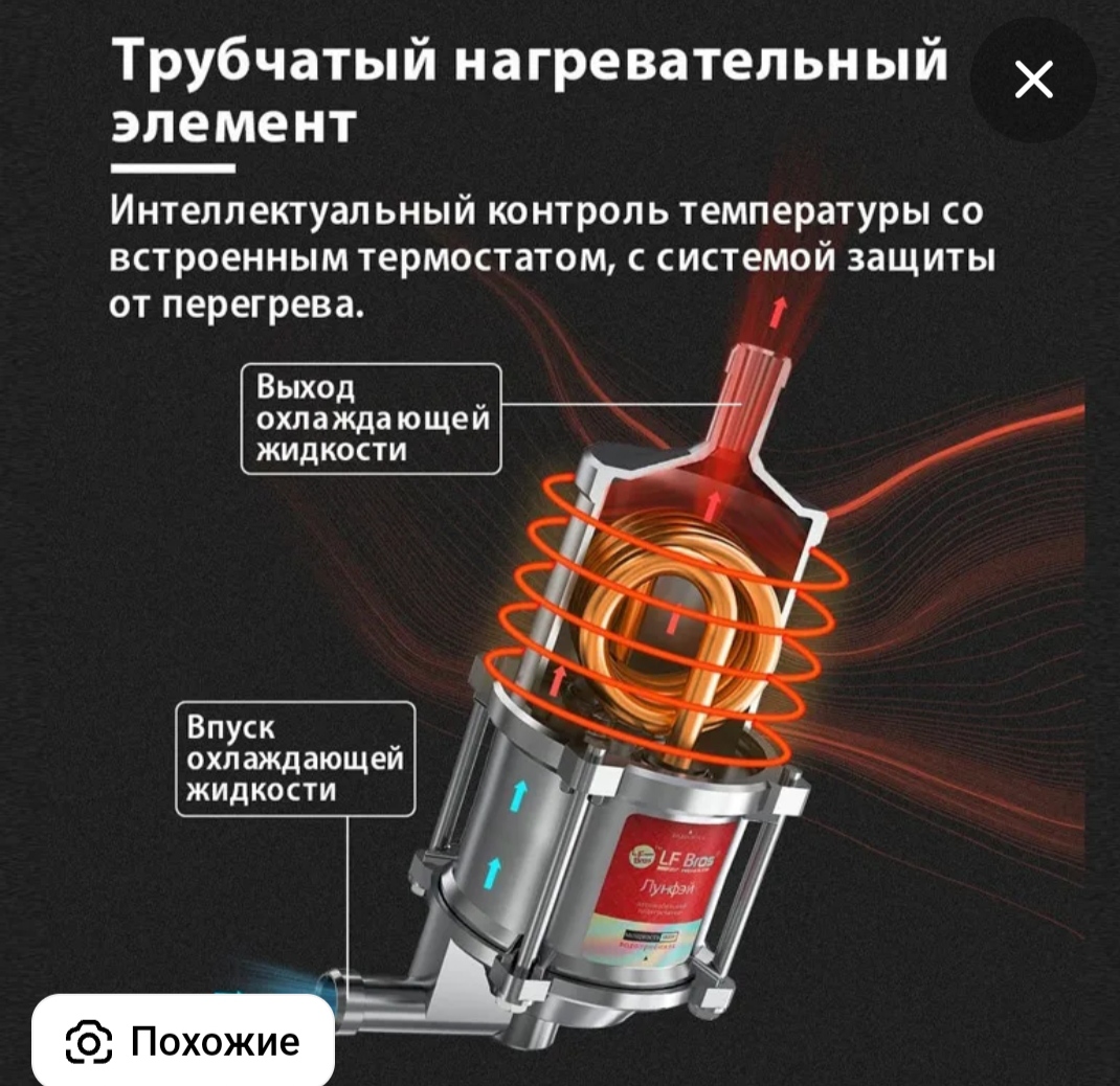

Ratio 72 пишет:
Особенности и соответственно логичность хорошо видны из рисунка.
Разница только в том что у одного помпа с верху у другого с низу.
08.06.2016 - 10:33
: 783
Других принципиальных изменений не вижу.

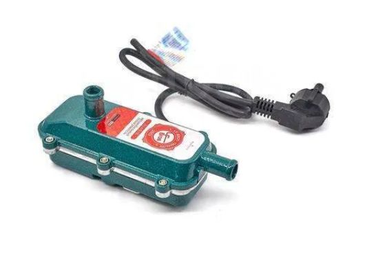

Ratio 72 пишет:
Прост - не спорю и подтвердил. Надежен - судя по конструкции не могу утверждать. И значит эксплуатировал бы его под надзором. Я ведь только показал конструктивные особенности которые снимают ряд возможных. проблем. Каждый выбирает сам. С уважением к Вашему мнению.
Тут важен обмен опытом реальных пользователей.
У меня на МТЗ был Лунфей на 2 кВт, потом поставил такой же на 3 кВт, а этот переставил на другой ДВС.
Запитаны не от сливного крана.
Проблем не было ни с одним из них.
Если понадобится еще поставить на другой ДВС, то снова выберу LF.
Я не против "Северса", просто получается, что мы теоретизируем глядя на картинки и дзен-статьи.
Речь вел про LF типа такого.

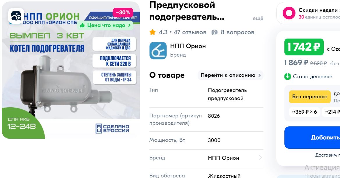

Я такой поставил,нормально греет.

3 квт

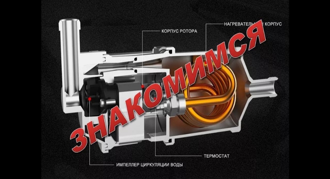

Ratio 72 пишет:
(но ситуация аварийная), в Лунфее с нижним размещением насоса ТЭН сгорает сразу.

Ratio 72 пишет:
При утечке охлаждающей жидкости в системе охлаждения в верхней зоне, жидкость может выбрасываться помпой подогревателя
При этом жидкость в блоке сохранится на уровне помпы. При верхнем размещении помпы в подогревателе, ТЕН остается в жидкости и терморегулятор будет периодически срабатывать (аварийная ситуация).
При нижнем размещении помпы ТЕН оказывается в воздухе и сгорает однозначно.

Вот при Герметичной системе охлаждения двигателя и при ВЫХОДЕ ИЗ СТРОЯ ПОМПЫ в подогревателях , они будут работать в одинаковых аварийных условиях - только под защитой срабатываний терморегуляторов.
И еще один аварийный случай. При ВЫХОДЕ ИЗ СТРОЯ ТЕРМОРЕГУЛЯТОРА в подогревателе, более тяжелые последствия у подогревателя имеющего только один (рабочий) терморегулятор. Меньше последствий. или вообще без последствий будет у подогревателя где два терморегулятора (рабочий и аварийный).

Ratio 72 пишет:
Да не окажется он в воздухе никак
Если в трубке от подогревателя будет воздух, то помпа просто не сможет протолкнуть антифриз.
08.06.2016 - 10:33
: 783
Ratio 72 пишет:
Наверно я вас удивлю. Но в лунфее тоже двойная защита. Так что шанс на выживание одинаковый.
