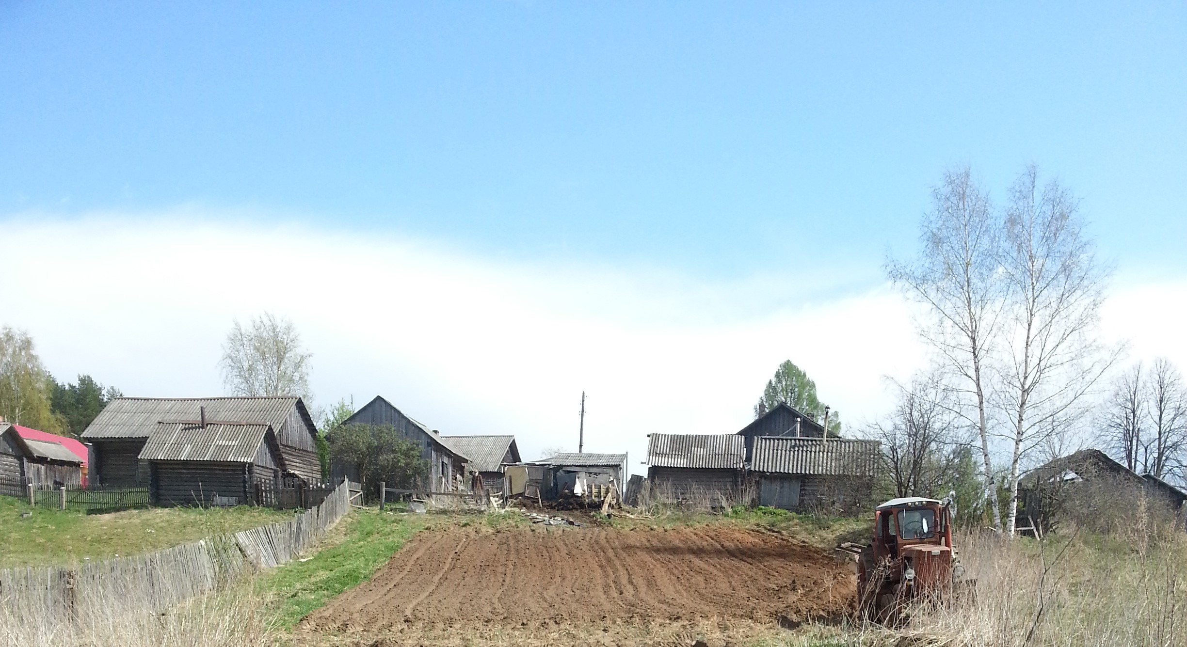

очень часто (в 80% случаев на дачных участках) есть возможно пахать плугом только в одну сторону. И через некоторое время вся земля сдвигается в одну сторону (плуг то односторонний) этакая "пила" получается по участкам.
Вот на фото типичный пример участка, который реально можно пахать только в одну сторону, сверху вниз.
Подъем довольно крутой, фото не передает крутизны.
По заданию надо пахать всю ширину.
(участок моего родственника, у них там еще и валун неглубоко от поверхности сидит).
А если огороды - то чем разворачиваться, можно просто сдать назад. По времени не сильно теряешь.
И тогда, развально-свальных борозд, нет в любом случае.
А тут как раз и весь смысл и срывается. А именно, очень часто (в 80% случаев на дачных участках) есть возможно пахать плугом только в одну сторону. И через некоторое время вся земля сдвигается в одну сторону (плуг то односторонний) этакая "пила" получается по участкам. Вот оборотный плуг и может спасти ситуацию, можно переворачивать пласт как в право, так и влево.
Фреза тоже назад перекидывает землю.
