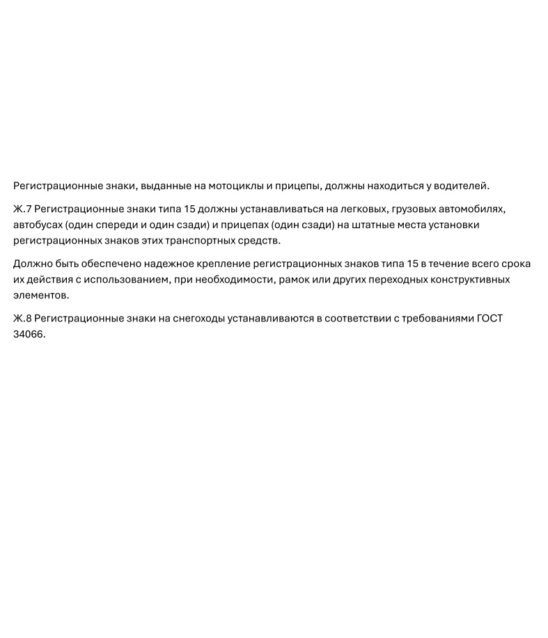

Тут далеко ходить не нужно, к примеру установка госномера, для него завод придумал определенное место, а многие зачем-то его переносят, это уже переоборудование и можно получить штраф. Да и сейчас номера делают без отверстий и крепить нужно на специальную рамку, если прикрутить на болты то такой номерной знак не действителен и так же можно получить штраф за подделку номеров.
если речь идет о гос тех надзоре, то наш к примеру требует устанавливать слева по ходу движения сверху, на родном месте наш гос номер к сожалению не помещается в ссср были маленькие номера туда тоже не помещается, в Беларуси так же номера малого формата, по этому под них и сделано место и освещение, наш номер туда не лезет, по этому и просят его ставить в иное место...
но раз вы начинаете вести на эту тему диалог предоставьте пруфы как говорится, судебные решения, законы, нормативные нормативно-правовые акты, чтоб наконец то мы это приняли, а выдвигать догадки или какие-то сравнения и я могу...
Да вот же... Пруфы - это правила дорожного движения (ПДД)
пруфы как модно говорить сейчас, вот пожалуйста по установке номеров...
пришлите пруфы!
