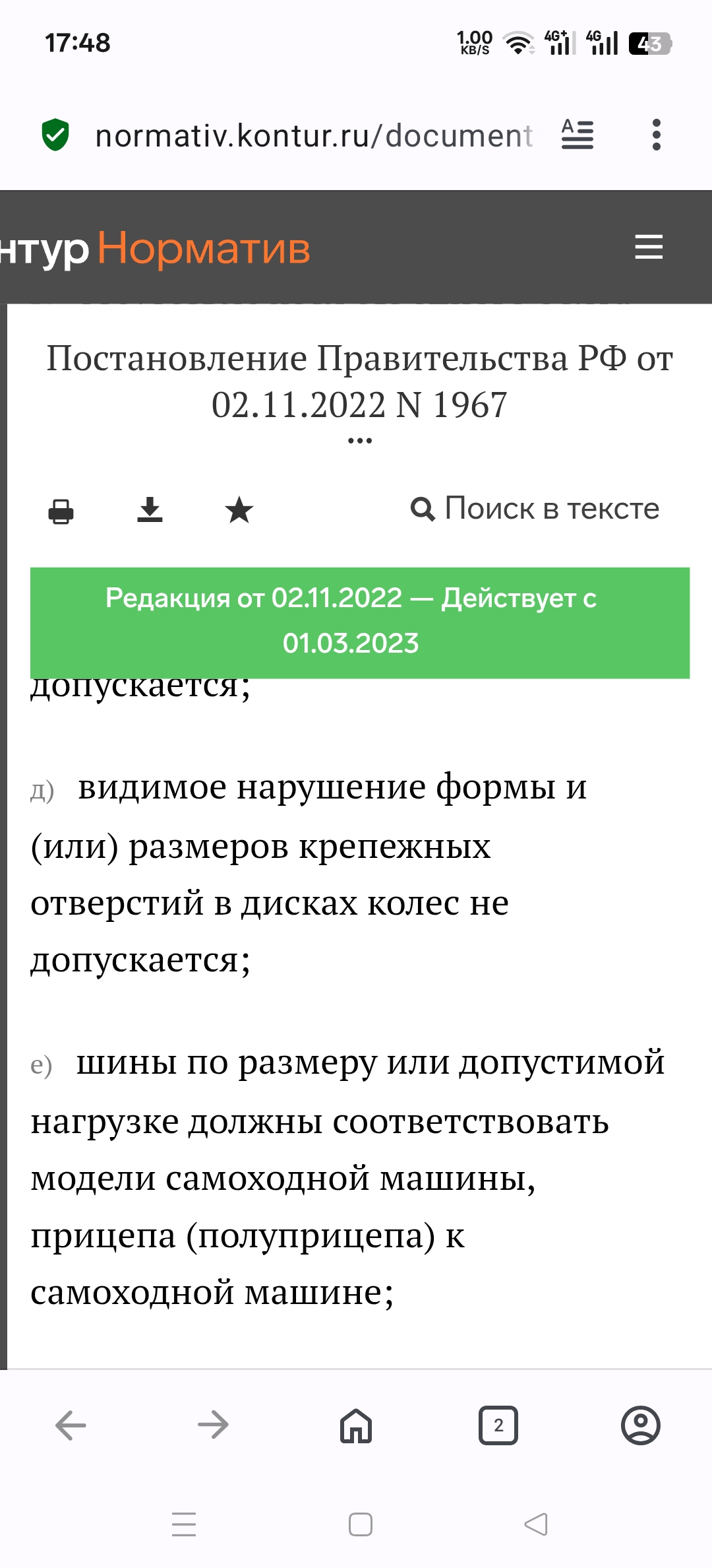

Любой инспектор, который контролирует соблюдение ПДД - вправе пресечь нарушение ПДД.
А шины, не предусмотренные заводом изготовителем - это грубое нарушение ПДД, которое запрещает дальнейшую эксплуатацию техники...
И да... В правилах дорожного движения - нет разделения на автомобили и тракторы.
Там используется универсальный термин - ТС (транспортное средство)
Таким образом - ПДД едины для всех транспортных средств.

Я лишь привел правила дорожного движения, в которых прописано, что можно, а что нельзя.
Это что за нововведения...?)))
Вот, на примере передней шины моего трактора - Бел-89
Вся инфа указана... в изобилии...
https://belshina.by/storage/%D0%A1%D0%B5%D0%BB%D1%8C%D1%85%D0%BE%D0%B7%D...
https://normativ.kontur.ru/document?moduleId=1&documentId=435180
Читаем дальше...
Зиловская шина не соотвествует родной сельскохозяйственной шине... Как по размеру...
Так и по допустимым нагрузкам... и по допустимой скорости.
