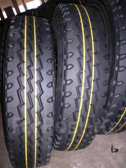

хочу поставить вот такую резину на перед http://static.baza.farpost.ru/v/1341800120033_bulletin ваше мнеине ..если кто на такой ездет то как она себя ведёт в поворотах на грязи и в снег ..снос сильный .?? или наша КАМка лучше?
