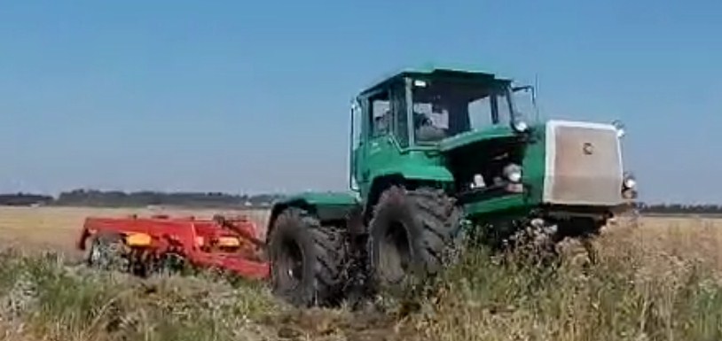

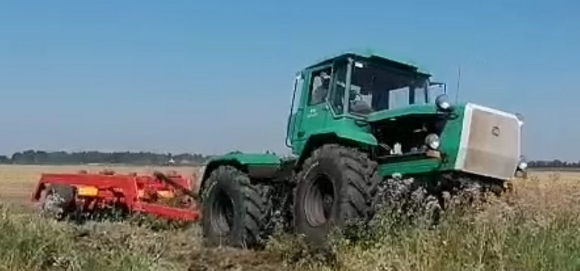

Антон Фадеевич пишет:
Николай Аринин пишет:
делаем мы всё. И на Т-150
Делаете дисковые бороны для обработке залежи типо флео-флео, фото покажи.
Вот. С пылу, с жару. БПТ-2,1

Честно говоря, Т-150 для него слабоват будет. На глубину 15 см он её ещё тянет, а глубже уже нет.
На глубину 20-25 см мощность нужна не менее 180л.с.
Или легкие почвы. А у нас почвы тяжелые. И жара стоит. Земля как камень.

в этом тракторе 230 л.с. так как удлинёный капот.значит 238й.он её должен несильно напрягаться.это в первых.во вторых не всем глубина нужна 20-25-30 см.третье..не рассматривали с зади вариант с катком?не для прикатывания для..регулировки глубины ради.

Судя по фото , там явно не ямз 238 может что то из ммз

в этом тракторе 230 л.с. так как удлинёный капот.значит 238й.он её должен несильно напрягаться. это в первых. во вторых не всем глубина нужна 20-25-30 см.третье..не рассматривали сзади вариант с катком? не для прикатывания для..регулировки глубины ради.
Каток предусмотрен. Не успели сделать. И да. Поле показало, катка не хватает
Жара стоит. Земля как камень.
Решили сделать каток. Подправить кое-чего по мелочи. Дождаться дождя, и тогда…
Тут мнения разделились. Когда выпадет первый дождь? В октябре? Или повезет раньше?

Давай мне на испытания, у нас дожди через день, а то и каждый день, да и почва помягче,песок практически везде.

Жили бы в Усть-Лабинске. Или ближе. А в Москву ездить за каждым чихом на испытаниях... Далековато будет.
Несерьёзно.
Да и что испытывать? Орудие уже испытано. Не ломается. Работает. С катком тоже уже всё опробовано. Красива была разделка бугра на поле. Трактор через бугор еле переехал. А после орудия всё ровно осталось. Как будто ничего и не было. А был бы дискатор на индивидуальной стойке, уже бы застрял. Либо стойку сломал, если бы ехал на скорости.
Видио через ютюб не работает, а то бы показал.
Готовы отдать на производственные испытания в любой регион со 100% предварительной оплатой.
