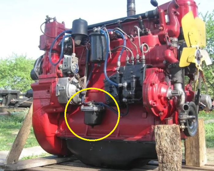

Здравствуйте! Будьте добры, подскажите, пожалуйста, что это за запчасть, как называется и как найти

Если не ошибаюсь, судя по расположению, это должен быть топливный фильтр на дизельный двигатель СМД-14

Фильтр грубой очистки топлива. Они на многих советских двигателях одинаковые ставились МТЗ, СМД, ЮМЗ, АТЗ... В магазинах продаются. В принципе бесполезная вещь, лучше поставить современный сепаратор.

Топливный фильтр 100500%!!!!!

спасибо большое, да, это оно, заказал
