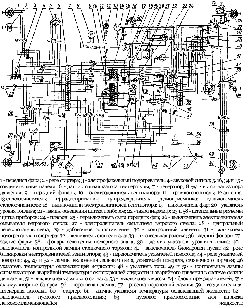

Восстанавливаю проводку на своем МТЗ. Пытаюсь сделать близко к оригиналу. Купил щиток приборов старого образца, почти комплектный. На нем есть амперметр с диапазоном +-30А. По схемам предлагается завести на него провод от зарядной клеммы генератора, а потом уже дальше вести на аккумулятор и остальные приборы. но у меня стоит генератор на 1кВт. Соответсвенно у него выходной ток до 70А. Соответственно, при полной нагрузке, амперметр уйдет в перегруз. Где у меня ошибка в моих рассуждениях?
Ошибка в схеме подключения.
Через амперметр ток от генератора идет только на акб.
То есть на потребители провод брать с той же клеммы амперметра, куда и привернете провод с генератора...
Соответственно на другую клемму амперметра подключается провод, связанный с плюсом акб, и провод , который будет идти через реле стартера на втягивающее, для момента запуска двигателя.....
Амперметр будет показывать только ток зарядки акб при работе генератора(двигатель работает)... И ток разрядки акб, при включенных потребителях, когда двигатель не заведен.

вот схема МТЗ малой кабины
