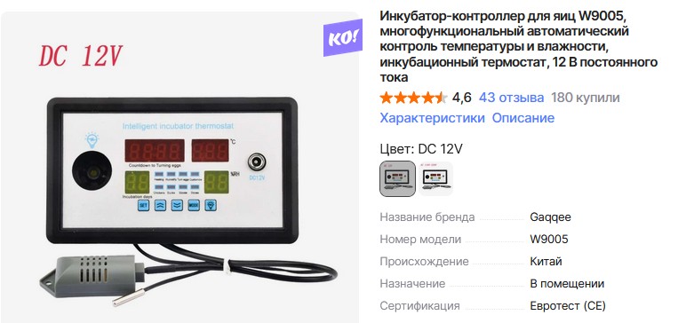

Сейчас много контроллеров для инкубатора со встроенным таймером управления поворотом лотка для яиц.
Купил вот такой W9005 . Задача как подключить к нему мотор с концевиками что бы он поворачивал лоток по классике каждые 2 часа в разные стороны ?
Дело в том что таймер этого контроллера работает по такой программе.. Паузу можно настроить в часах а а работу включение только в секундах (999секунд) то есть максимум можно выставить 16 минут.. То есть цикл работы мотора 2 часа в одну сторону и 16 минут в другую... Можно ли как то сделать по 2 часа оба цикла ?

Почему у меня получается концевик не разрывает цепь ? У меня один период в часах работает другой только в секундах и сразу поворачивает в другую сторону.
Может кто нарисует правильную схему ?
Уточняю в этом контроллере только один выход.. То есть питание по таймеру отключено в часах или включено в секундах и всё.

А ты попробуй включение вообще на ноль поставить. И проверь, когда он сам перевернется в обратную сторону.

Попробовал, думал он вообще не будет давать команду на Вкл.. но нет всё равно даёт импульс как будто время на 1 секунду в работе стоит..

Делаешь правильно, но только для другого типа поворота. Тебе нужен поворот с кривошипно-шатунным механизмом. Например стеклоочиститель от Жигулей. Или отдельный таймер.

А если хочешь по классике на 2 часа, то только отдельный таймер. К W9005 пытаешься прилепить поворот как на ХМ-18. Не получится, даже не пытайся.

Наконец то и до тебя дошло smile3 А то 3 дня в заблуждение вводил.. Не знаешь лучше не писать...
Есть два видео ещё на Ютубе .даже чувак от Минифермера чушь про это подключение нагнал ..а другие подхватили и выложили.. Не работает...
