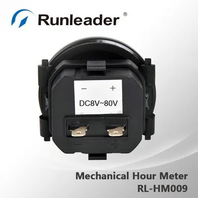

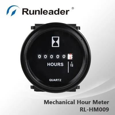

В общем, заказал себе вот такой счетчик моточасов:
счетчик
счетчик

: 23340
Shadow from Omsk пишет:
А к чему он подключается?В смысле источник сигнала?...А амперметр какой-то подозрительный.....Пластмассовое всё что-ли...

Подключается к выходу гены, либо просто в сеть, рядом с массой. У меня масса всегда выключена, если трактор не работает и включена - если работает. Подключу на плюс акб да и все :)

: 23340
Тогда счётчиком моточасов назвать его можно условно.Это будет просто счётчик времени работы трактора.Счётчик моточасов считает обороты двигателя....
