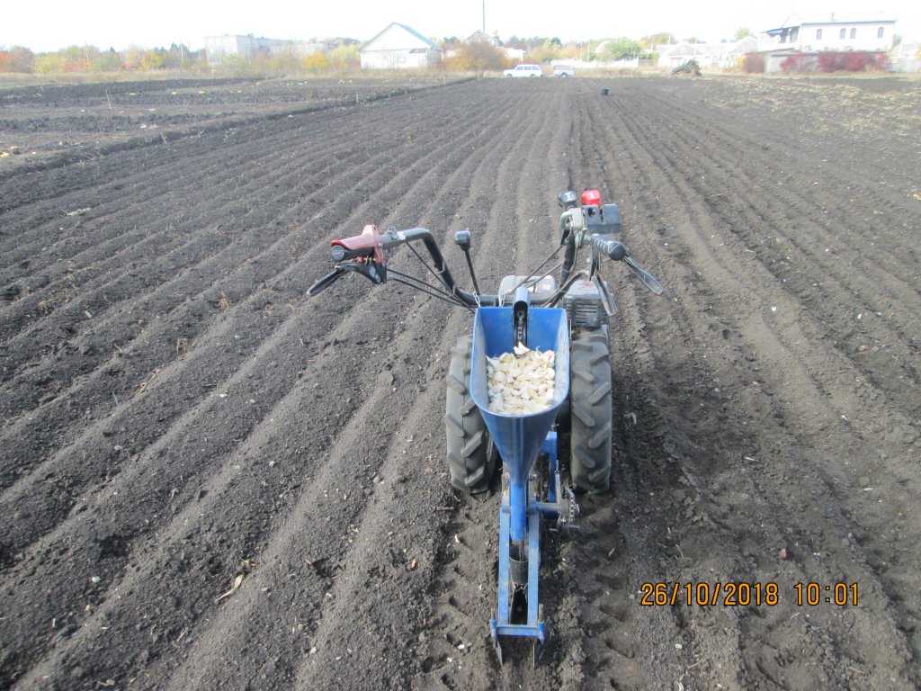

По ранее вспаханному да, тащил. Что здесь удивительного? Вес мотоблока за 200 кг. Было много фото, хранил, потом удалил. Кое-какие нашел. Вот пример его работы, подготовка перед посадкой чеснока. Успевший взойти сорняк переворачивал вниз головой, через неделю сажал.

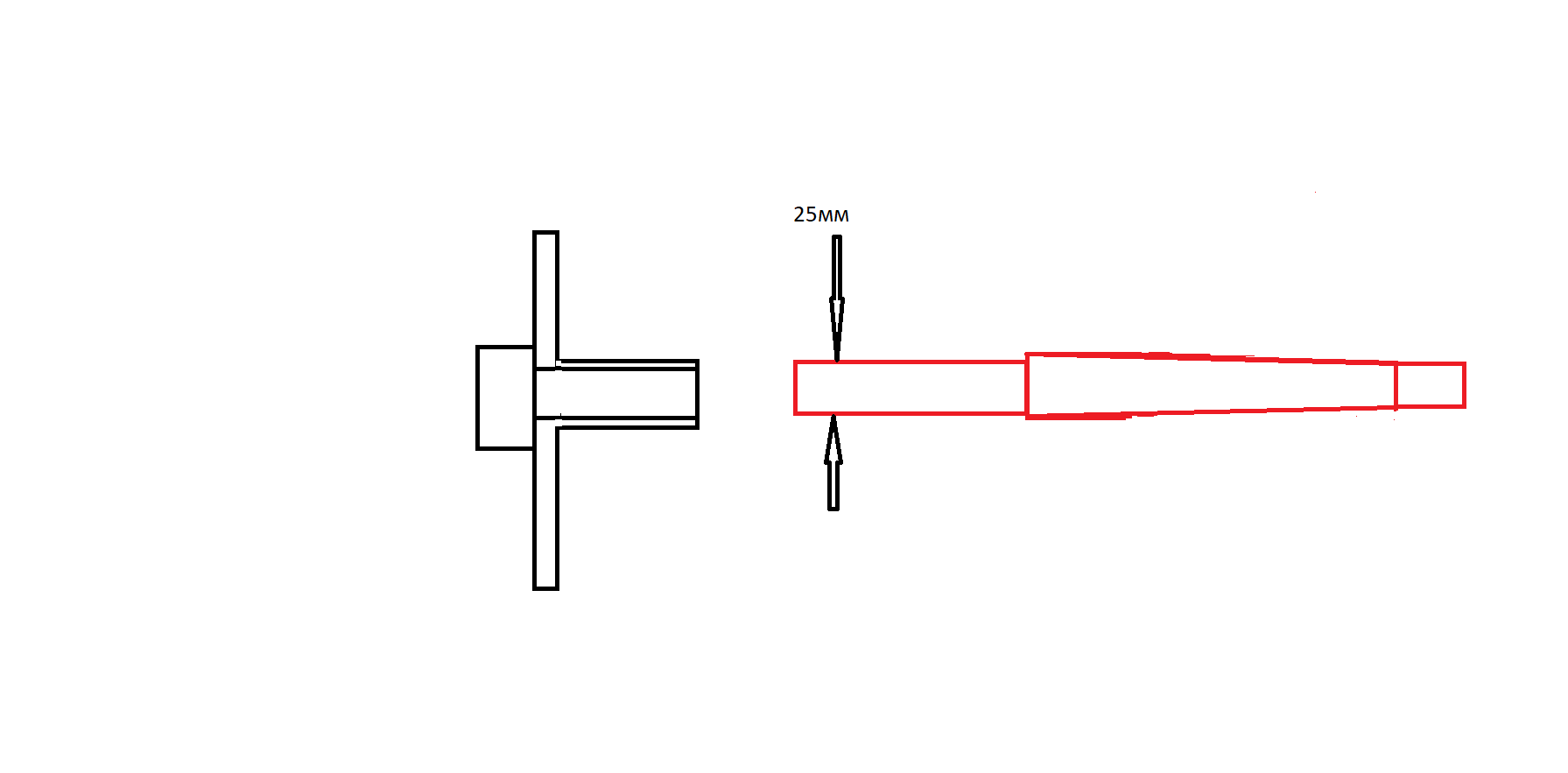

: Тюменская область
14.01.2010 - 16:57
: 1109
Игорек 35 пишет:
Лучше флянец просверлить, отверстие на 20, про точить полуось
Хочу завтра отдать токарю, чтобы проточил полуось на 25мм, затем просверлил фланец на 24 мм расточил на 25мм под горячую посадку. Стенки у фланца будут 2.5мм. но думаю будет держать так как полуось диаметром 25мм плюс горячая посадка. Если раздодутся стенки фланца то шлифанет под подшипник.

: 7398
Юрий61 пишет:
Игорек 35 пишет:
Делал так на два миника. Один погрузчик на гидроходу. Второй обычный. Ходят вроде бы . Но как писал там технологию надо соблюсти. Полуось неровная очень. Поэтому перед обрезкой надо взять её за центра и прточить базу за которую потом кулачками браться.
